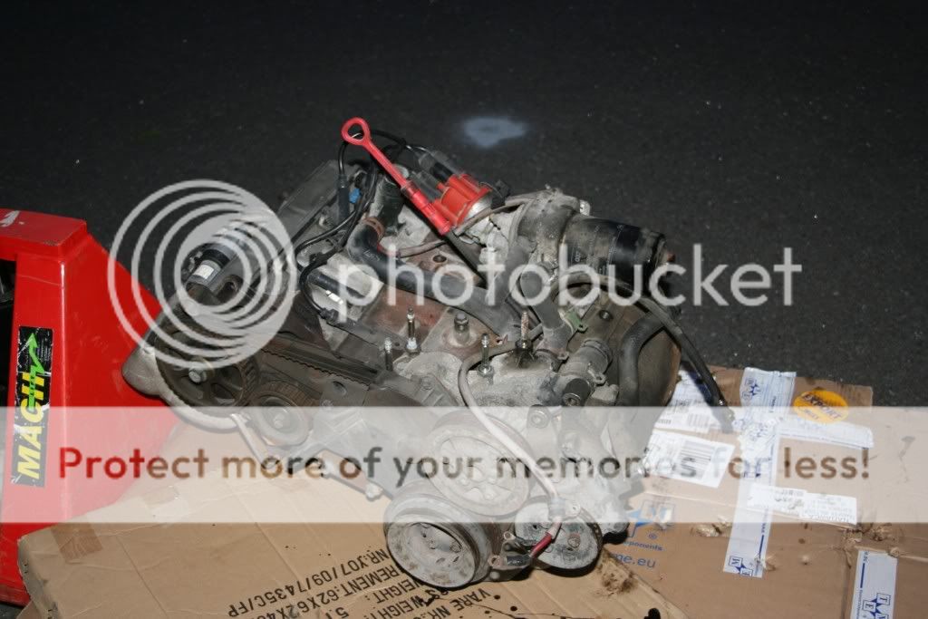

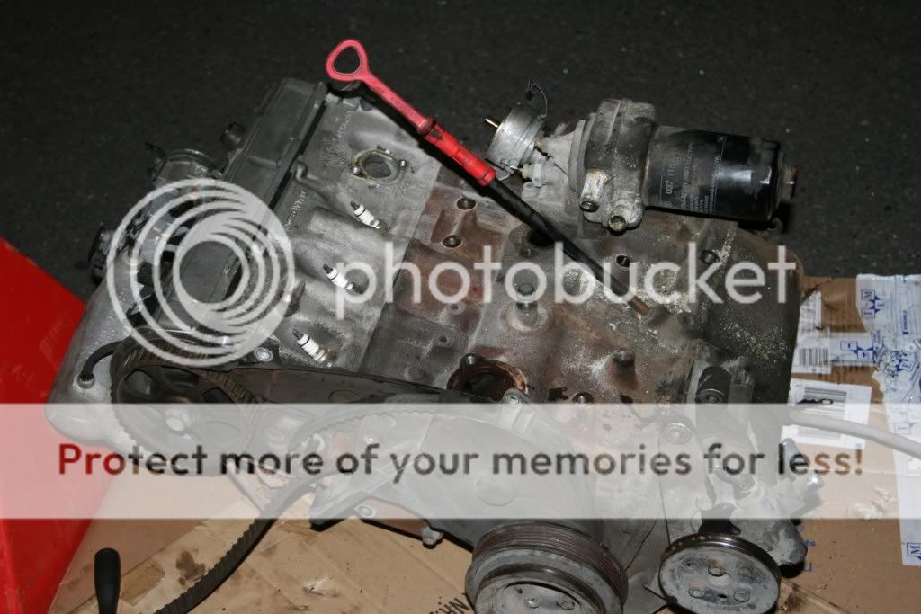

Rett etter at den var tatt ut av bagasjerommet:

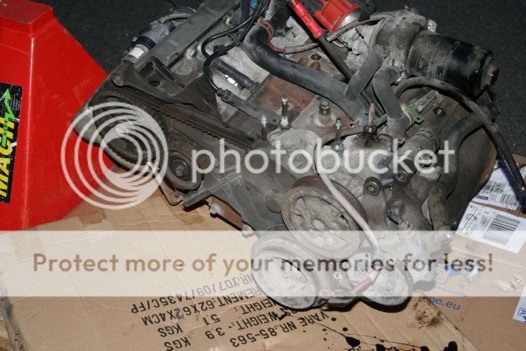

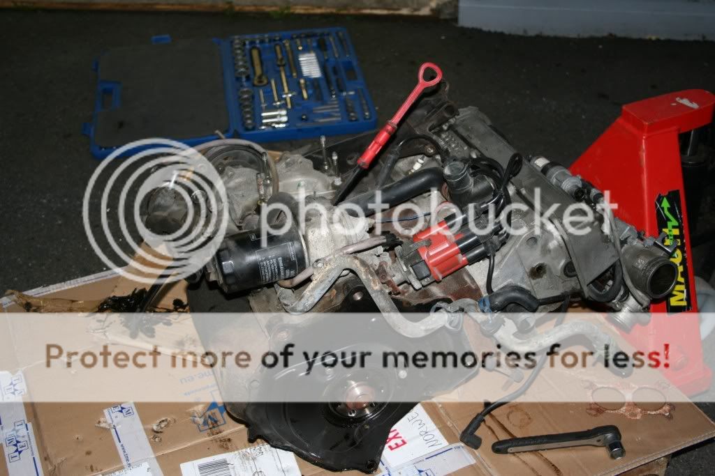

Demontert det meste "utvendige":

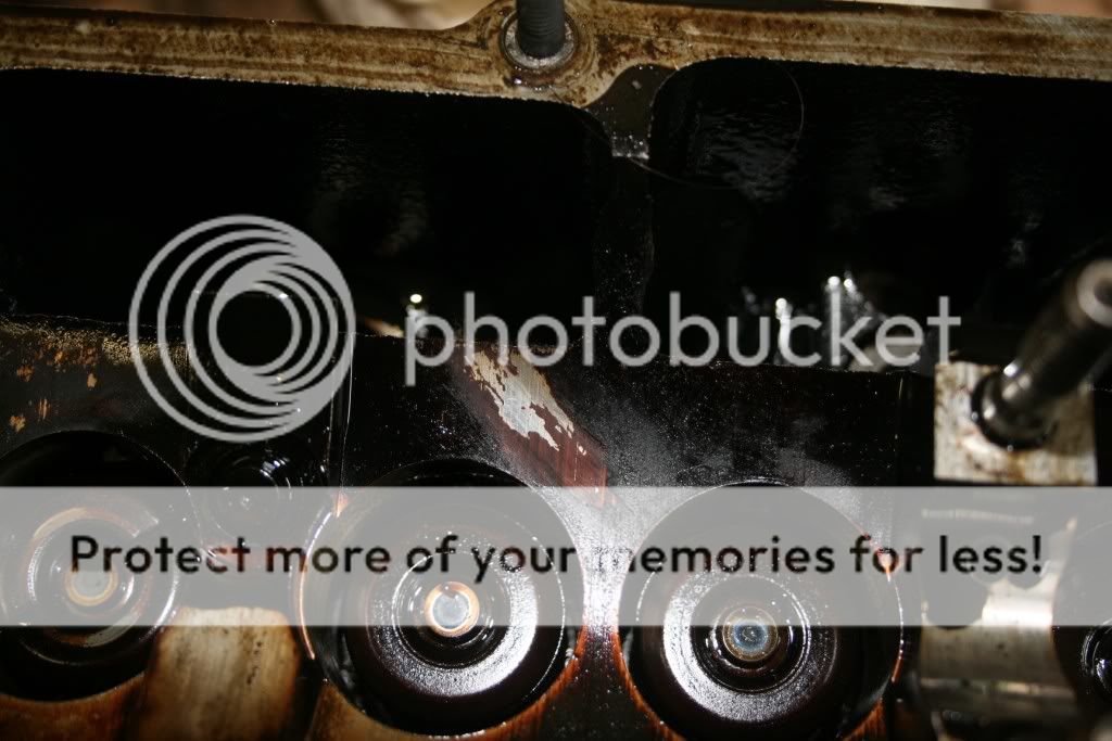

Av med ventildekslet. Denne kunne jeg spise av om du sammenligner med når jeg bytta ventilløftere på min egen motor.. Altså, det er ikke masse "oljeslagg/drit", bare ren olje) :roll:

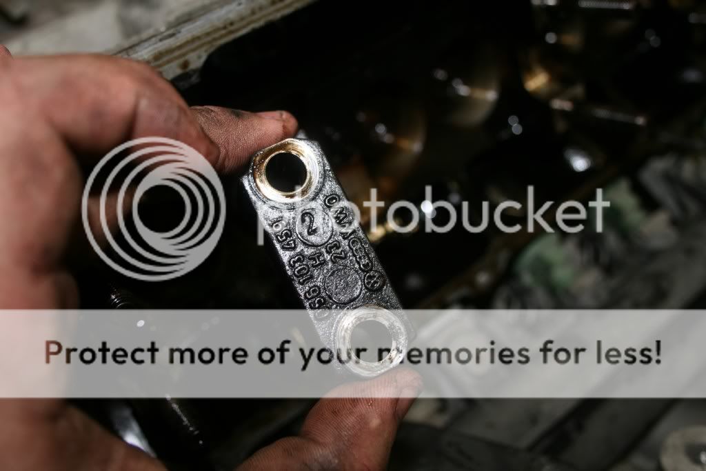

Kristoffer; husker du at vi hadde problemer med å lese av kamlagrene/bruene/hva man kaller de etter at vi rensa de? Her er bilde av en slik rett ut fra denne motoren..

så grei ut den der ja. tørr og fin:)

Demonterte det meste i dag. Eksosmanifold, innsug, fuelrail (ledningene til dysene så nye ut :shock: ), oljefilterfeste, servopumpe og toppen. Innmaten så ut til å være i bra stand, men må kontrollmåle litt når jeg får ut stemplene.

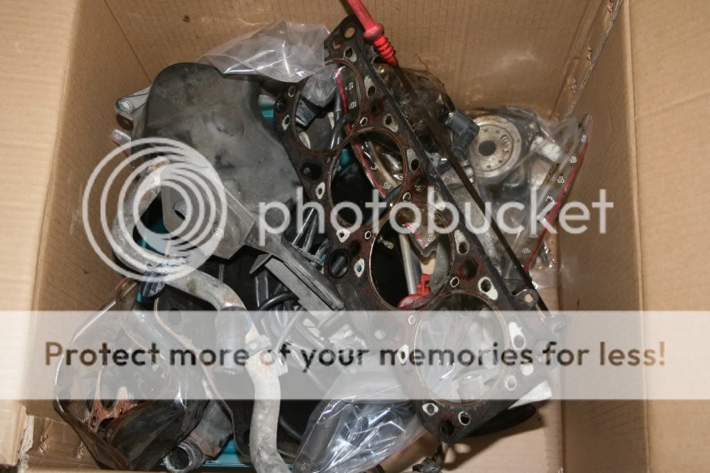

(Disse er de jeg ikke skal ha..)

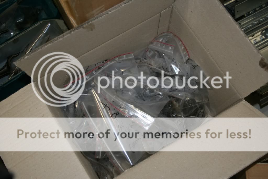

(Disse trenger jeg kanskje, så her har jeg litt system.. Delene ligger i poser med beskrivelse..)
