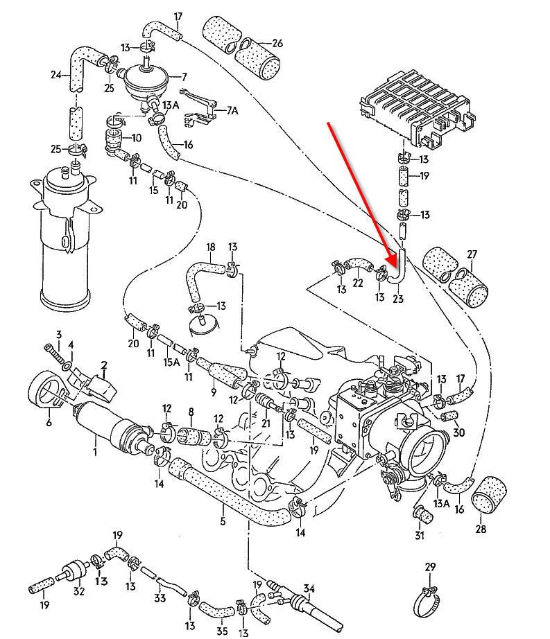

Nok en gang drar jeg opp dette temaet, da jeg i et par dager nå har vært inn og ut fra Møller pga den.
Jeg har byttet denne tidligere, men ønsket nå å gå for den orginale slangen, problemet var bare at det bare blir bestilt feil delere hele tiden.
Første gang jeg var innom hadde de fått et plastrør på 1mm*1000mm eller no, og det var jo helt feil.
Deretter prøvde vi oss på et annet delenr, men da kom det en slange som var alt for stor, denne også kappet på 1meter.
Så nå lurer jeg på hva dere som har handlet denne slangen hos Møller har fått, da det på tegningen i ETKA ser ut til å være en slange delt opp i mange stykker, med noe gummislange, vinkelslanger, plastrør etc, og det stemmer vel ikke?

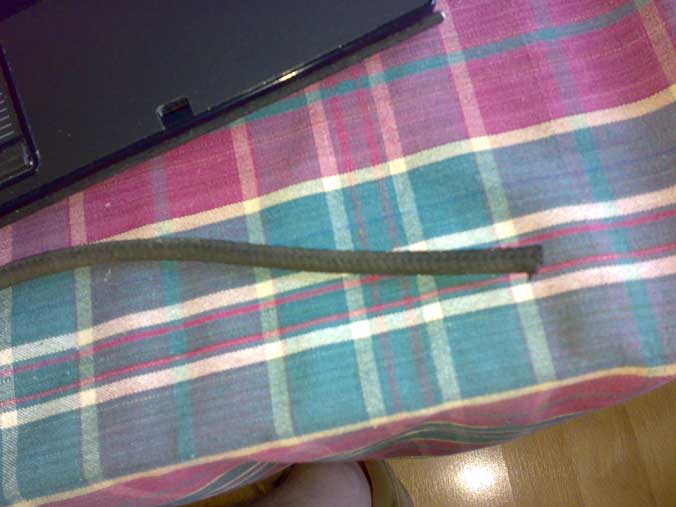

nei, det jeg fikk når jeg bestillte den var det samme som jeg hadde der altså en 1m lang sort gummislange som er omspundet med tråder.
En slik en:

Jeg tror jeg kastet den posen som det kom i når jeg fikk den så jeg har ikke noe nummer.
Men ja det er den som skal være 1m og det er ikke noe annet enn en vakumslange.. men det er visstnok viktig og ha riktig innerdim osv...
og da er det jo like greit og kjøpe den på møller..
koster ikke mange kronene heller..

jeg bestilte også den slagen hos vwaudi. Fikk den kappet til der på litt over 1 meter så kunne jeg kappe den nøyaktig selv.
Den skal være 3,5mm innvending etter det jeg husker. Andre steder jeg har kikka har jeg bare funnet 3mm. Har også lest et sted at det kommer ann på chassi nr om du skal ha 1meter eller 95cm.

Ifølge etka så skal den enten være 480mm eller 1000mm
Indre diameter er 3,5mm

Å hva med nr 19 og 22 på det bildet? de er jo også en del av den slangen som går mellom innsug og ECU.
Har nå prøvd ut to av de delenr som finnes i tegningen der, og har kun fått feil delere, så det er derfor jeg lurer på om noen vet delenr på den korrekte slangen.
