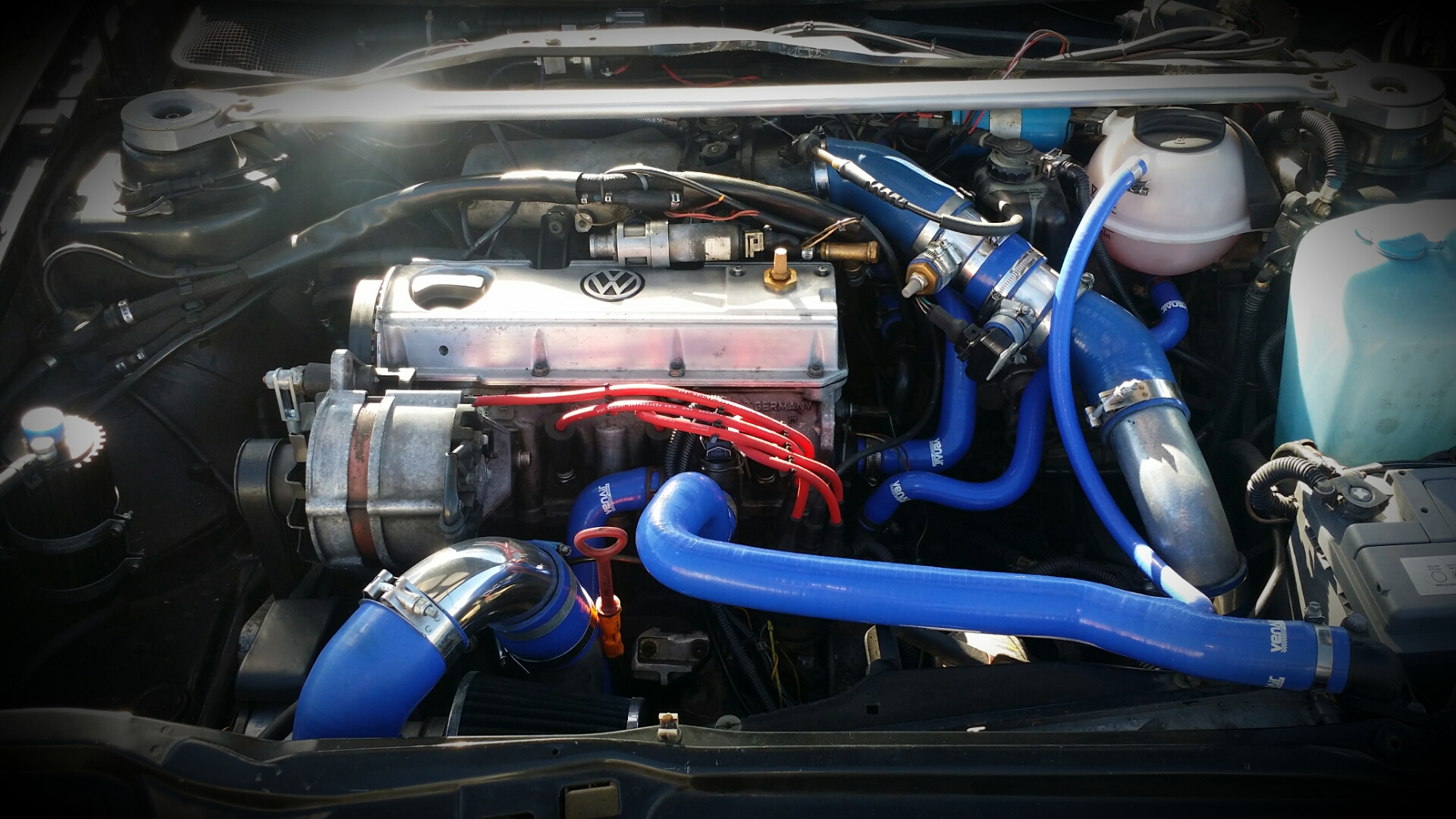

Jeg får ikke opp bildene du har lagt ut, men om det ikke er bilde av motorrommet - kan du legge det ut ? Og hvem rotrex er det ?
Mulig det blir rotrex på meg en gang i tia. Virker jo kurrant.
Disse rotrex kompressorene er det jo endel og hente ut av!
- Posts: 53
- Joined: 24 Feb 2015, 22:58
Re: VW corrado G60 med rotrex kompressor
Har lagt ut bilde av motorrommet
Mener det var den nest største rotrex'n hvis jeg ikke husker helt feil

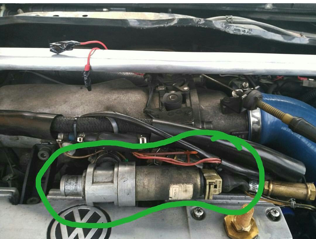

Kan det Være denne som er årsaken, ser ut som den er snudd også ser det ut som den mangler en slange så den drar inn falsk luft
Husker ikke helt hva som skulle være andre enden av den isv'n, men du kan bare fjerne den og plugge igjen hullet som er rett over dysene.
Hvis du ser i tråden min, på siste posten, så kan du zoome inn på bildet av motoren så ser du h ordan jeg har gjort det.
Om det løser problemet ditt med for mye bensin, kan jeg ikke svare på.
Men hva slags oppsett kjører du er?
Kan være at chip'n ikke stemmer helt overns med oppsettet ditt?
