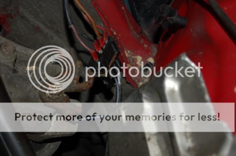

den jager fortsatt litt på turtall,så begynte med de vanlige tingene. og endte da opp med avrevet lambda ledning.
Har fått tak i ny,og siden denne bilen er en 89 mod,så skal vel den ha 3 ledninger.
men kontakten i bilen har 4 og de er tidligere lappet på..så om noen kan se noe "feil" her,så kom gjerne med en tilbakemelding..
her er bilde av kontakt.
Skal det være 4 ledningr her?

Nå har ikke jeg kontakta som kommer fra bilen i det heletatt
(Faen ta han som kløppte den) men jeg har også 4 ledninger fra bilen. (89mod)
Litt usikker på fargene - kan se om jeg har bilde av det når jeg er hjemme.

Re: Bensin i oljen.
Ikke det beste bildet dog.
Edit; fant et til
Re: Bensin i oljen.
Takk. :-)
det ser ut til å være samme ledninger ja.
Da skal jeg få loddet litt og montert nye lambda så håper jeg problemet er løst :-)

Før du gjør det så vær klar over at jeg ikke er 100% sikker på
Om de ledningene sitter korrekt. Det seg dog veldig likt ut som de du har.
Re: Bensin i oljen.
ja. det såg veldig likt ut.
og for meg,så funket det helt supert :-)
Takk for bilde :-)
