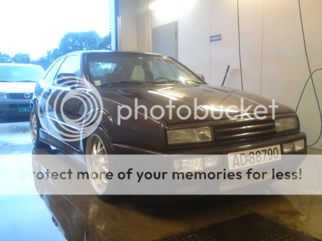

då har eg nettop kjøpt meg en corrado ;) og er ny her, så tenkte eg kunne vise fram bilen ;)
akuratt no drive eg å bytta toppakning men satsa på å få det ferdi til helga ;) venta på at dei ska bli ferdi å slipeventila å bytte ventiltetninga :P
det er då en corrado g60 89 mod, gått 165000 km, vart ny lakkert i 2004 ( stylinga er begynnt å sprekke i lakken dvs dårli lakkeringsjobb :P )
bilen er chipa ( han eg kjøpte den av sa det va 190 hk, tvilsomt? :P
såtte på større bensinregulator, da er det vell lurt å få meir lade trykk ? nokken tips om kor stort reim hjul eg bør kjøpe? :)
det er såtte på dobbelreim på g-lader, er usikker på om det er karmann interiør men står vertefall karmann der med girspaken :P
kom med tips om ka eg kan gjere med bilen både utvendi og under panseret ;)

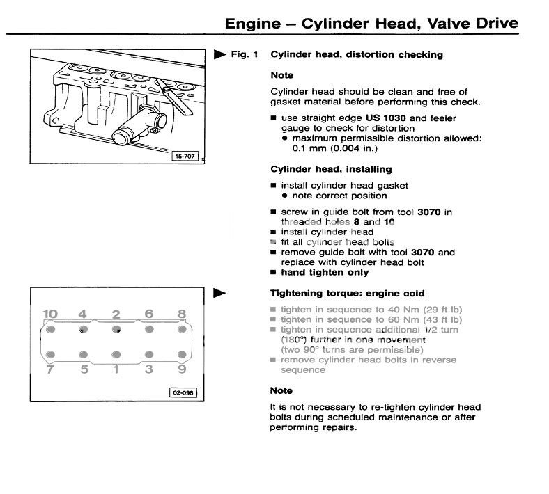

btw, nokken som veit ka NM toppen ska skruast til med? :)

NM på topp:
Er slik på min og. Men ble anbefalt av de som slipte toppen min om å ta 40 nm - 60 nm - 90 grader - 90 grader. Pga at det var mindre sjangs for at boltene skulle knekke.
