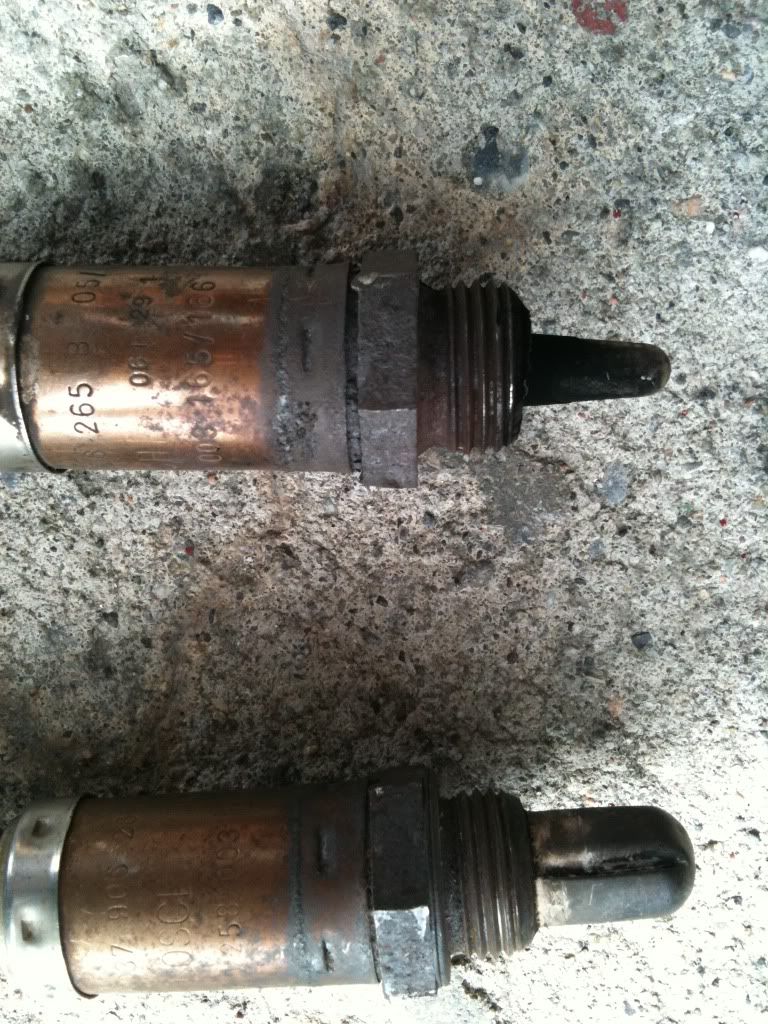

Jeg trenger tips og råd!
Har et problem med bilen for tida. Når motor begynnet å bli varm, fra ca 80 grader begynner den å putre og fuske ved lavt turtall og lite motstand. Ved litt turtall over 4K virker det til å være ok igjen. Og samme skjer ved lavt turtall igjen....
Jeg har byttet plugger og koblet til en ledning til isv som det kanskje var brudd i.. Men feil følger fortsatt..
Noen som kan hjelpe?
Please...

plugg kabler. sjekke rotor og fordeler lokk.!

Ja det skal jeg sjekke, men skjønner ikke hvorfor det virker ok når den er kald..
Skal prøve å bytte lamda også

glennern wrote:Skal prøve å bytte lamda også
Jeg tipper på lamda ja, men kan også være blå vanntempsensor, sitter på vannstussen forran på motoren.

Takk, da får jeg forsøke å bytte den også. Har en ekstra :-)
Håper å slippe å bruke mye tid og penger på feilsøking denne gangen også...

FEIL funnet..
Lamdaen var smelta!
Hvordan er det mulig a...anyways. Byttet den og alt er ok igjen :-)
