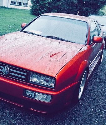

Nok en corrado
Nok en corrado

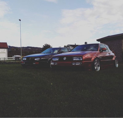

the beauty meets the Beast
