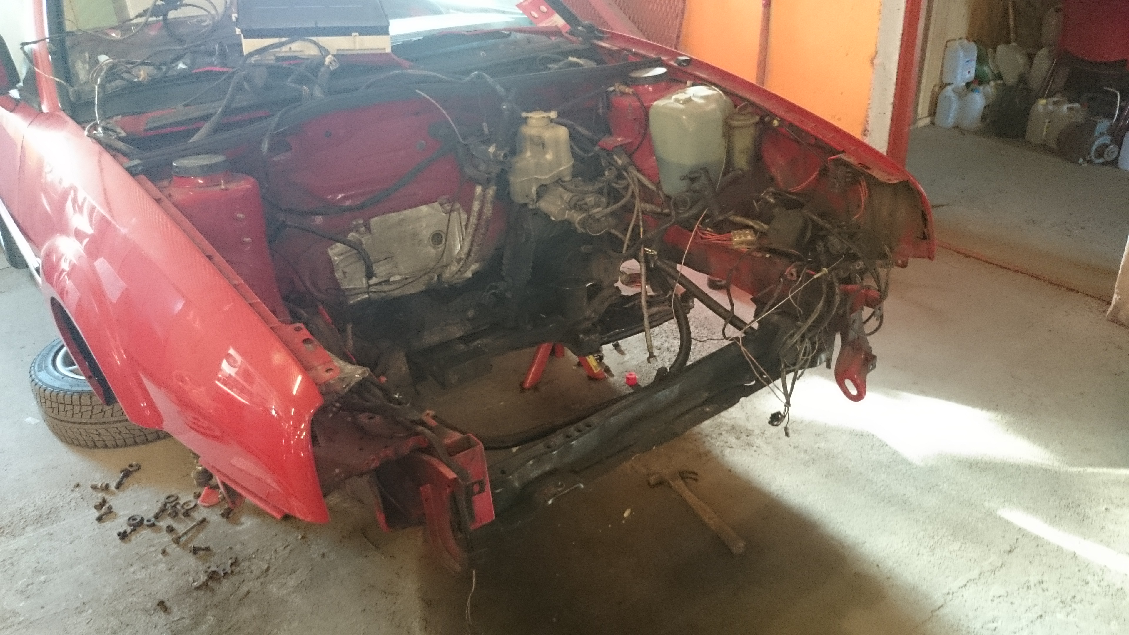

Oki, i dag har jeg fått ryddet ut det som er/var av en Defa-enhet som var vevd inn i mer eller mindre alt det elektriske.
så får vi se hva som fungerer når vi får ting sammen igjen ;)

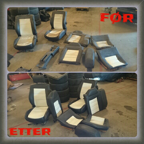

Dama har vasket og gjort rent setene.
seter
seter
Fikk startet med å gå over forstilling og foringer, som kommer til å bli byttet ut med poly-foringer som fulgte med ;)
Da fikk du faktisk bruk for de setene alikevell da !
Ikke værst :lol:
Så bra du endelig fikk bruk for de :D
Er fine seter :D

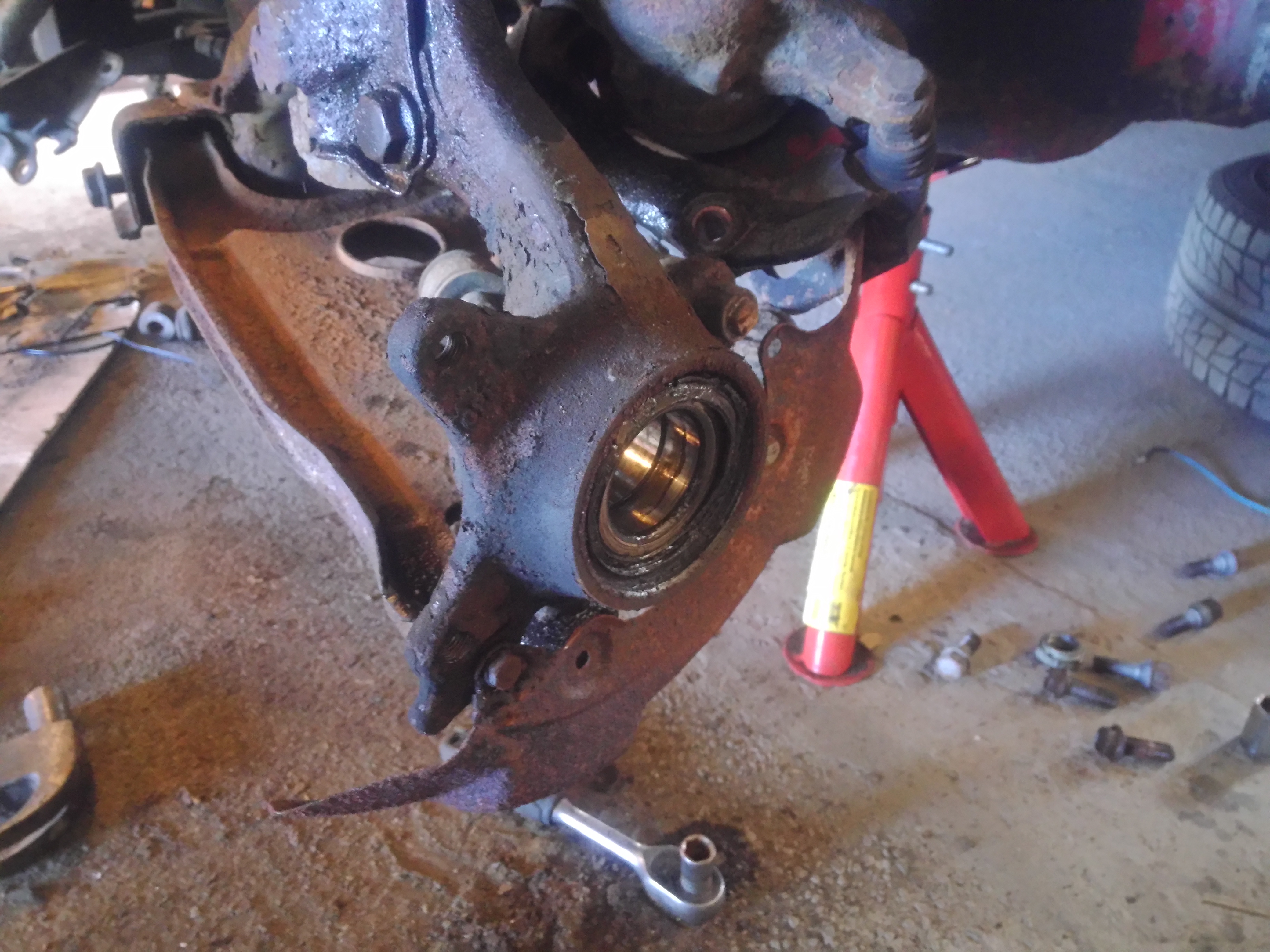

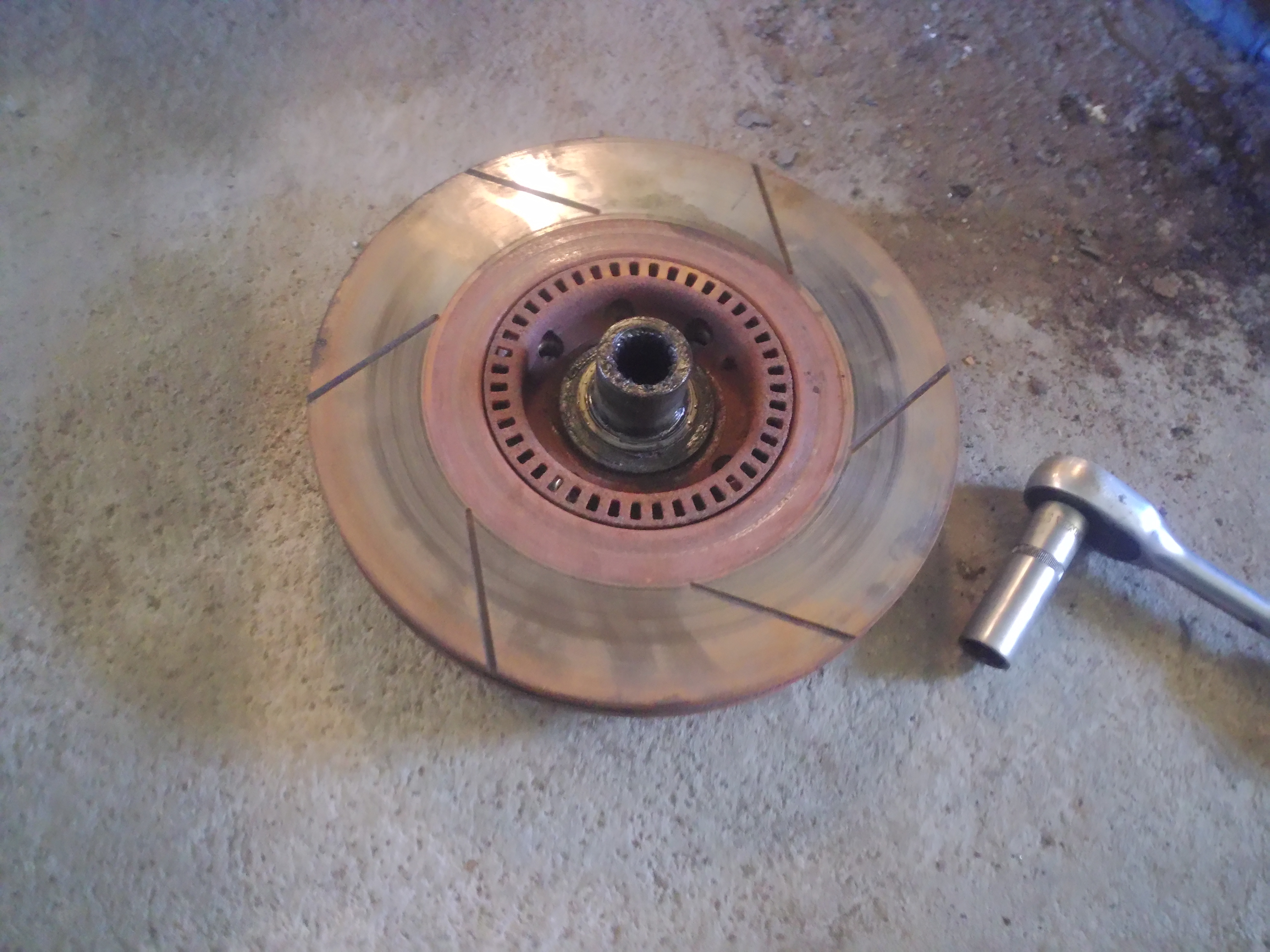

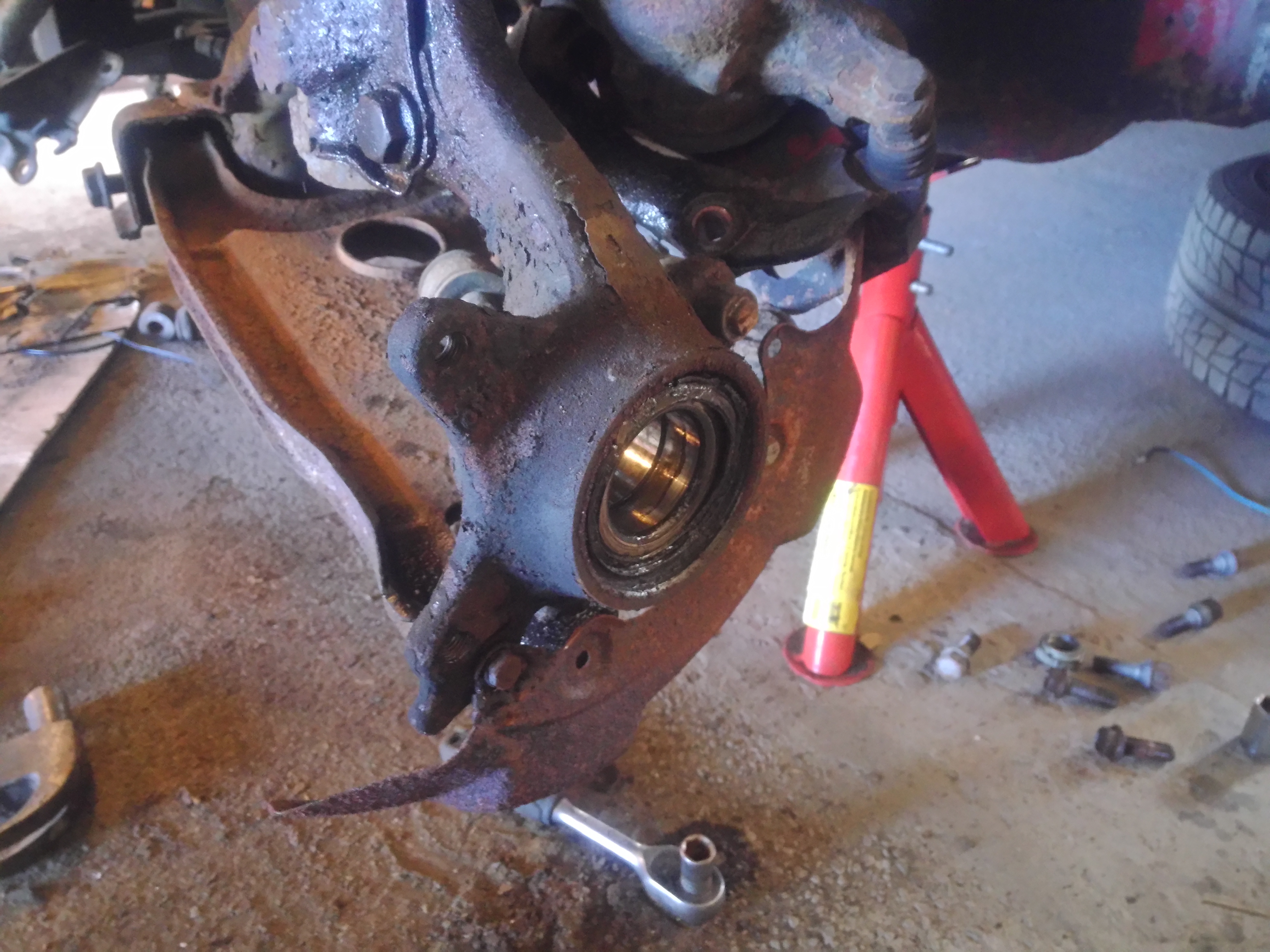

og når jeg skulle ha av bremseskive så skjedde dette..
Og som du ser så tror jeg nok det har vært litt varmegang i hjullager, så da blir det også nye hjullager på begge sider.
Når jeg var kommet så langt så kunne jeg bare innse at det var like greit å bytte alt som kan byttes i forstillingen på begge sider, man finner litt etter at en bil har stått i 6 år :P

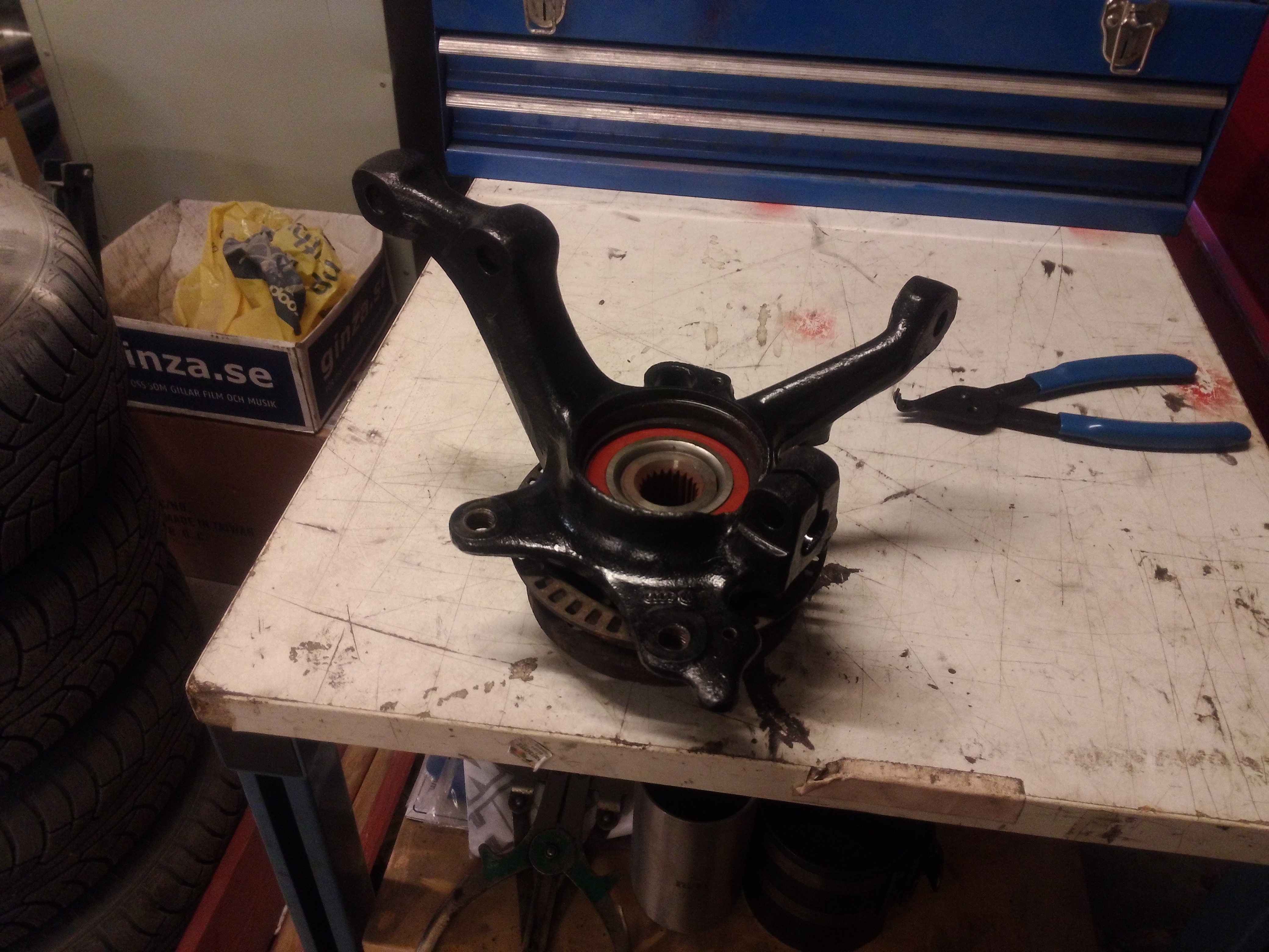

I dag tenkte jeg at jeg skulle presse inn nye hjullager, og bytte foringer samt endeledd.
det endte med at jeg kranglet som fy for å få inn bærearmene med poly-foringer, samt at jeg bare måtte bite i det sure eplet og måtte ta ibruk hjullagerhusene som var tiltenkt "NoName"
men nå kan jeg trøste meg med at jeg får en tipp topp forstilling når det er klart...

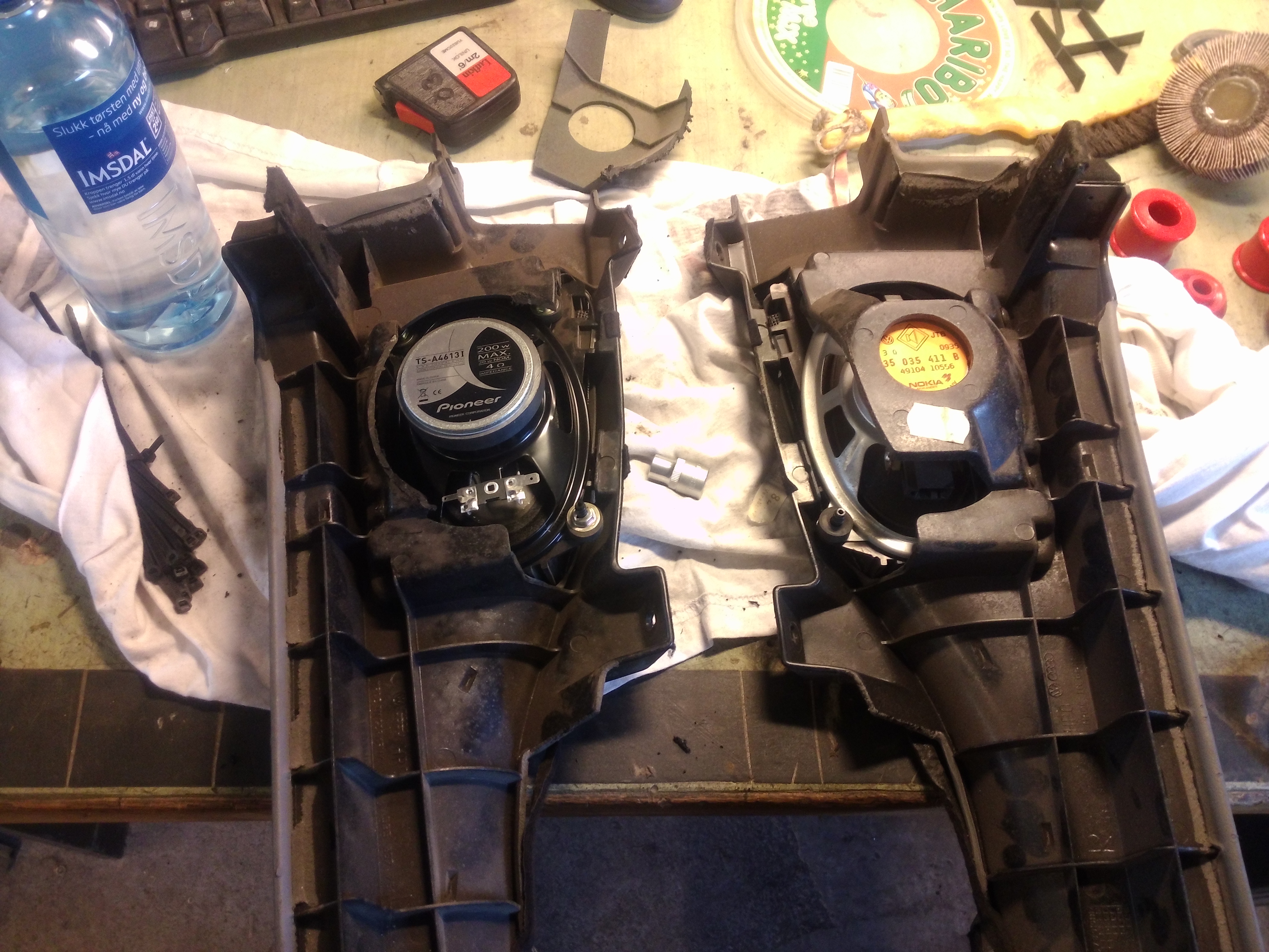

1. Modifisert inn nye høyttalere i originale sidevanger bak

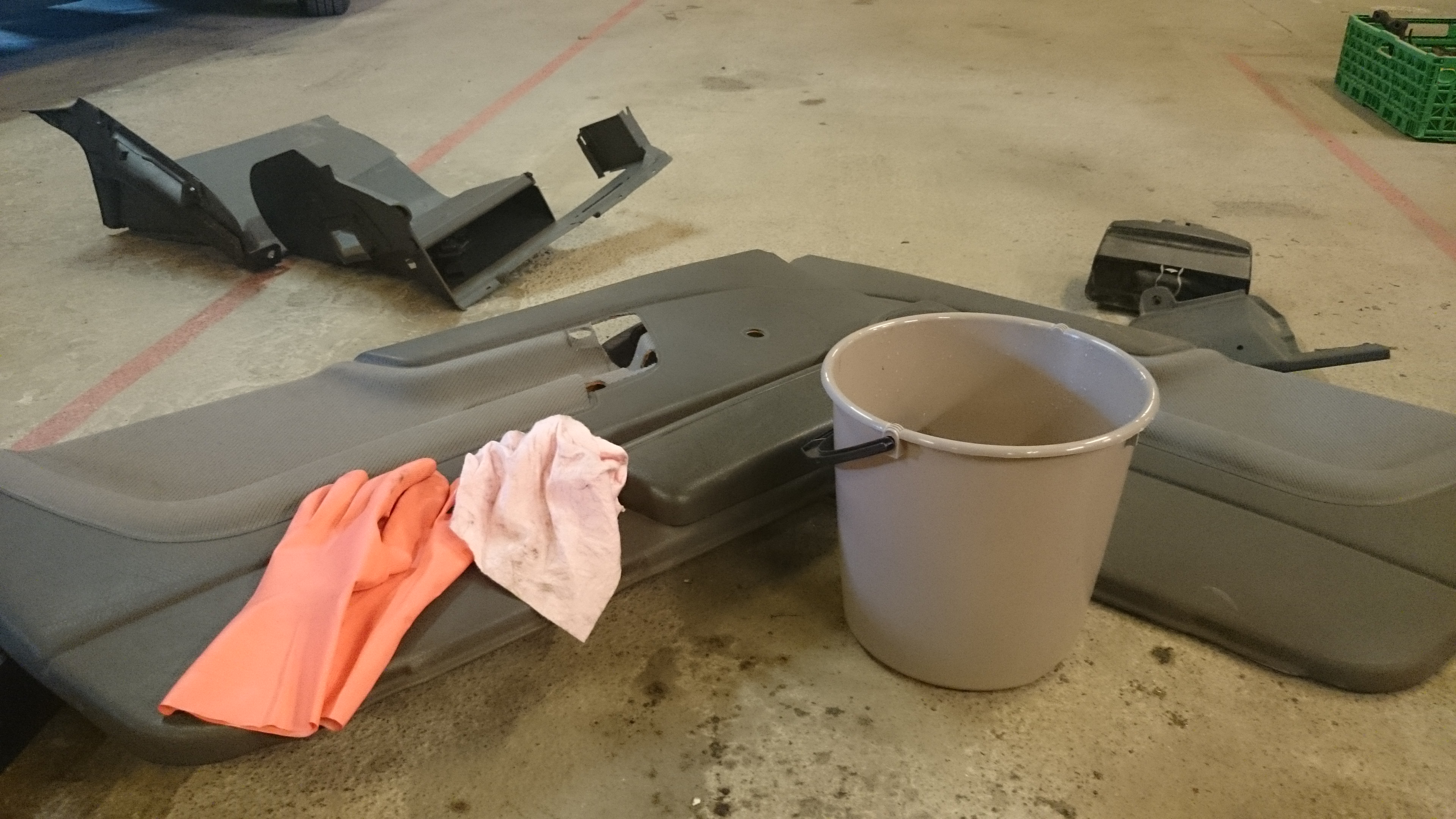

3. Dama har vasket ferdig det som er av interiør som skal inn.

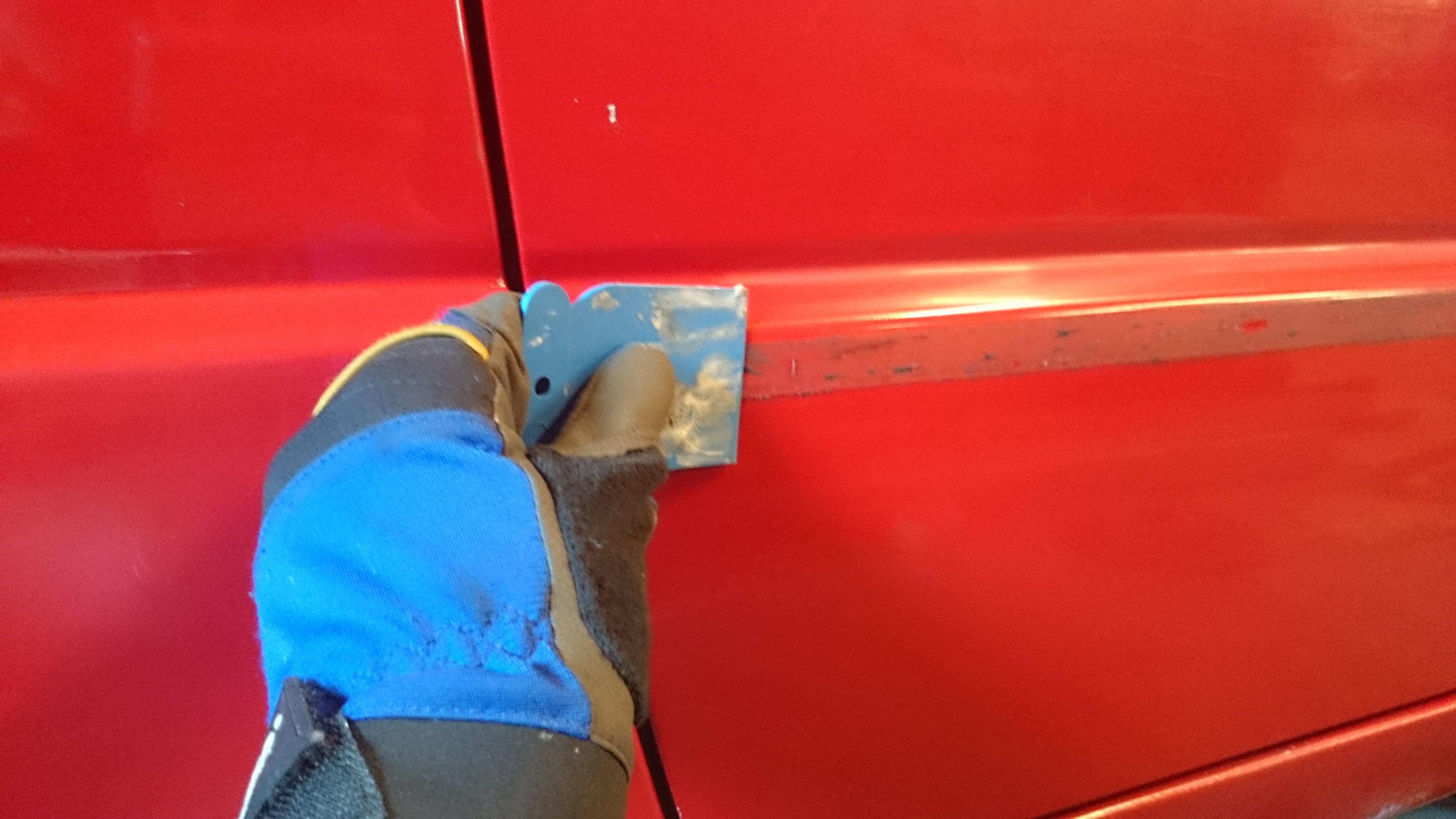

4. Hun har også gått på jobben med å fjerne limet etter listene på siden.

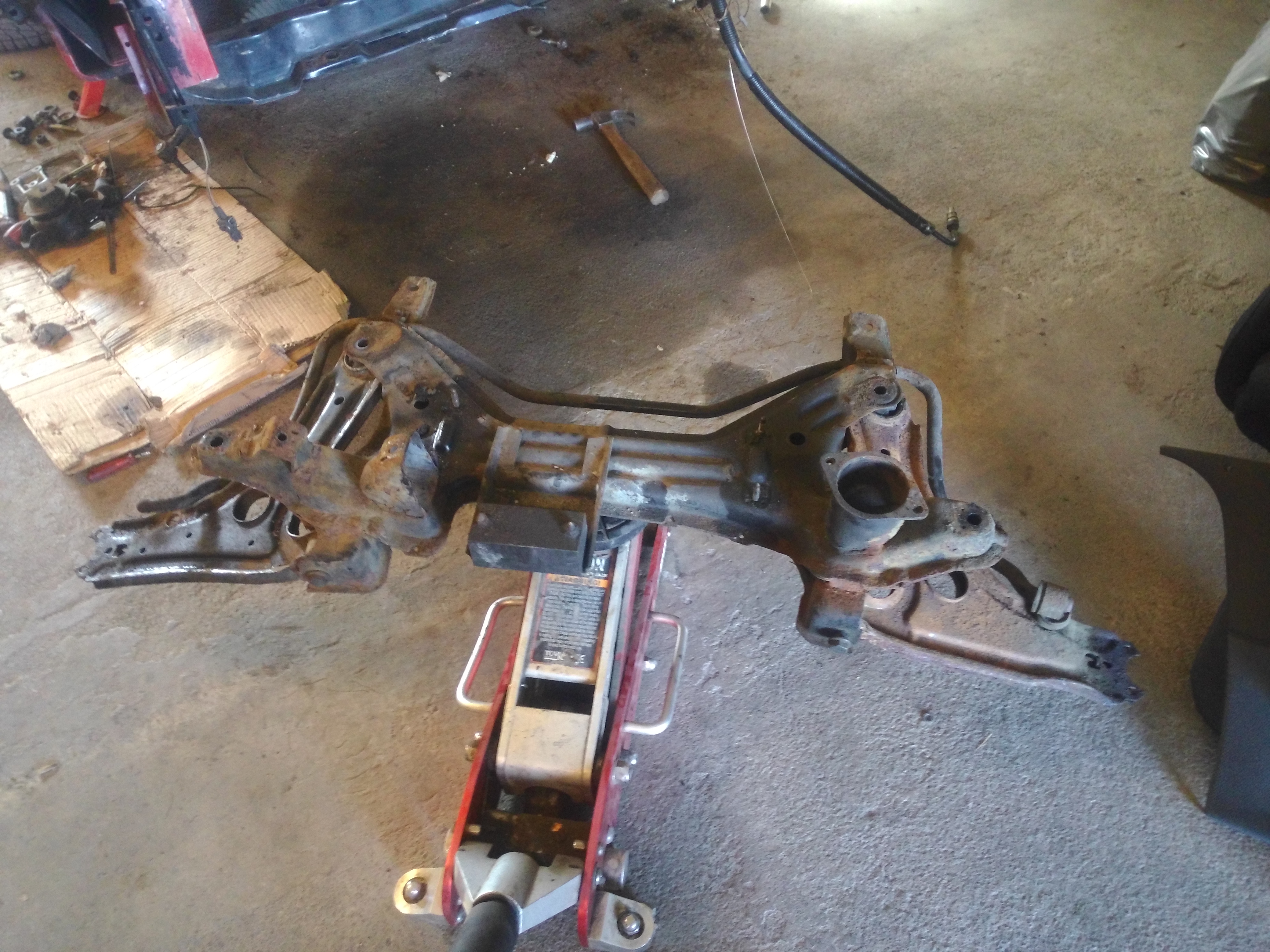

I dag har jeg fått startet på å ta ned bakakslingen, koblet fra det som er av bremserør (heldigvis gikk det smertefritt).
Det eneste som skal til for å senke den ned nå er å løsne en bolt på den ene bremsekaliperen (en som ble rund da jeg prøvde å løsne de),
her må det nok Dremel-power til :P
når den er løs så står det igjen bolte på dempere og selve bolten som går gjennom foringen.
