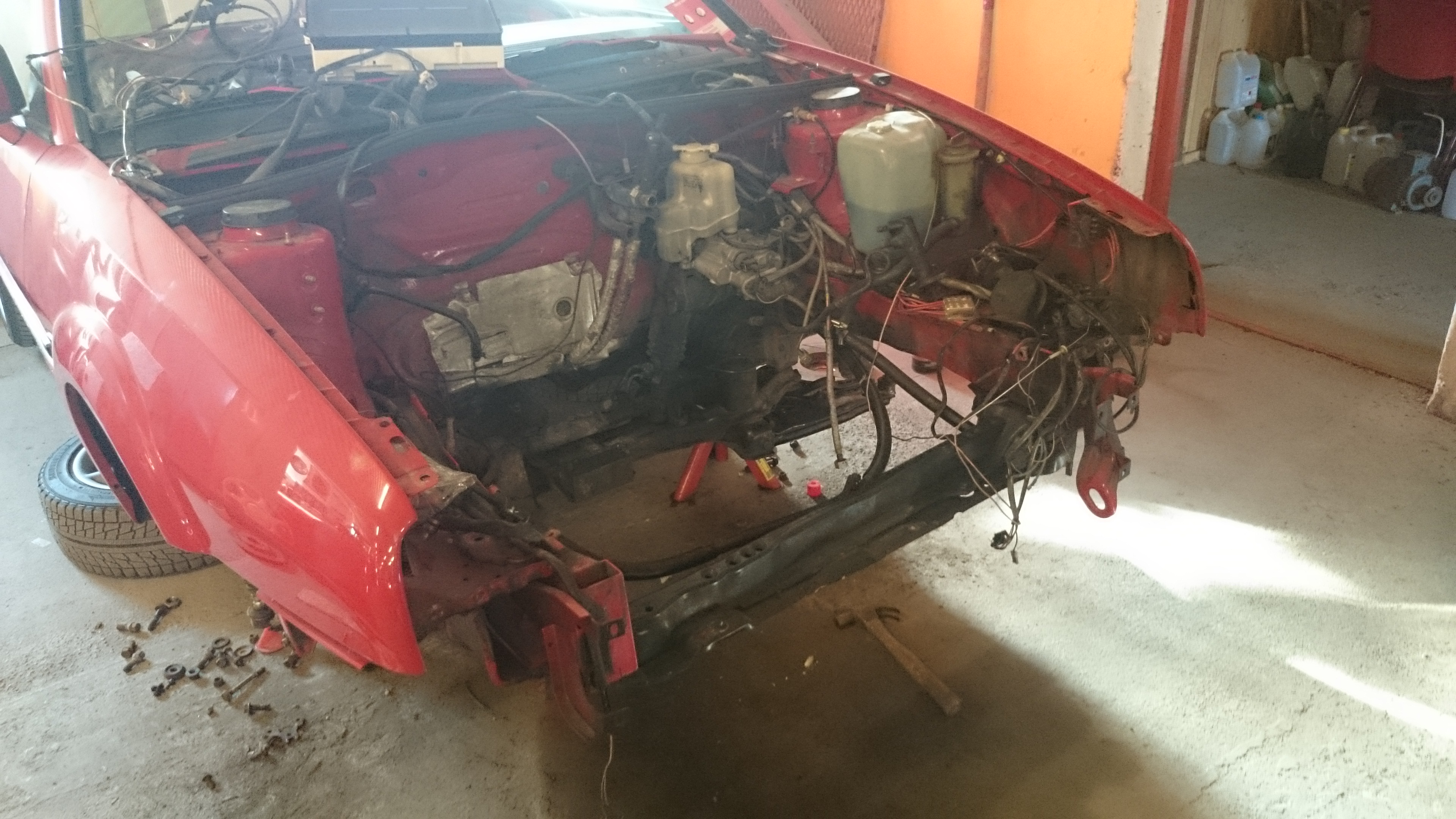

Oki, i dag har jeg fått ryddet ut det som er/var av en Defa-enhet som var vevd inn i mer eller mindre alt det elektriske.
så får vi se hva som fungerer når vi får ting sammen igjen

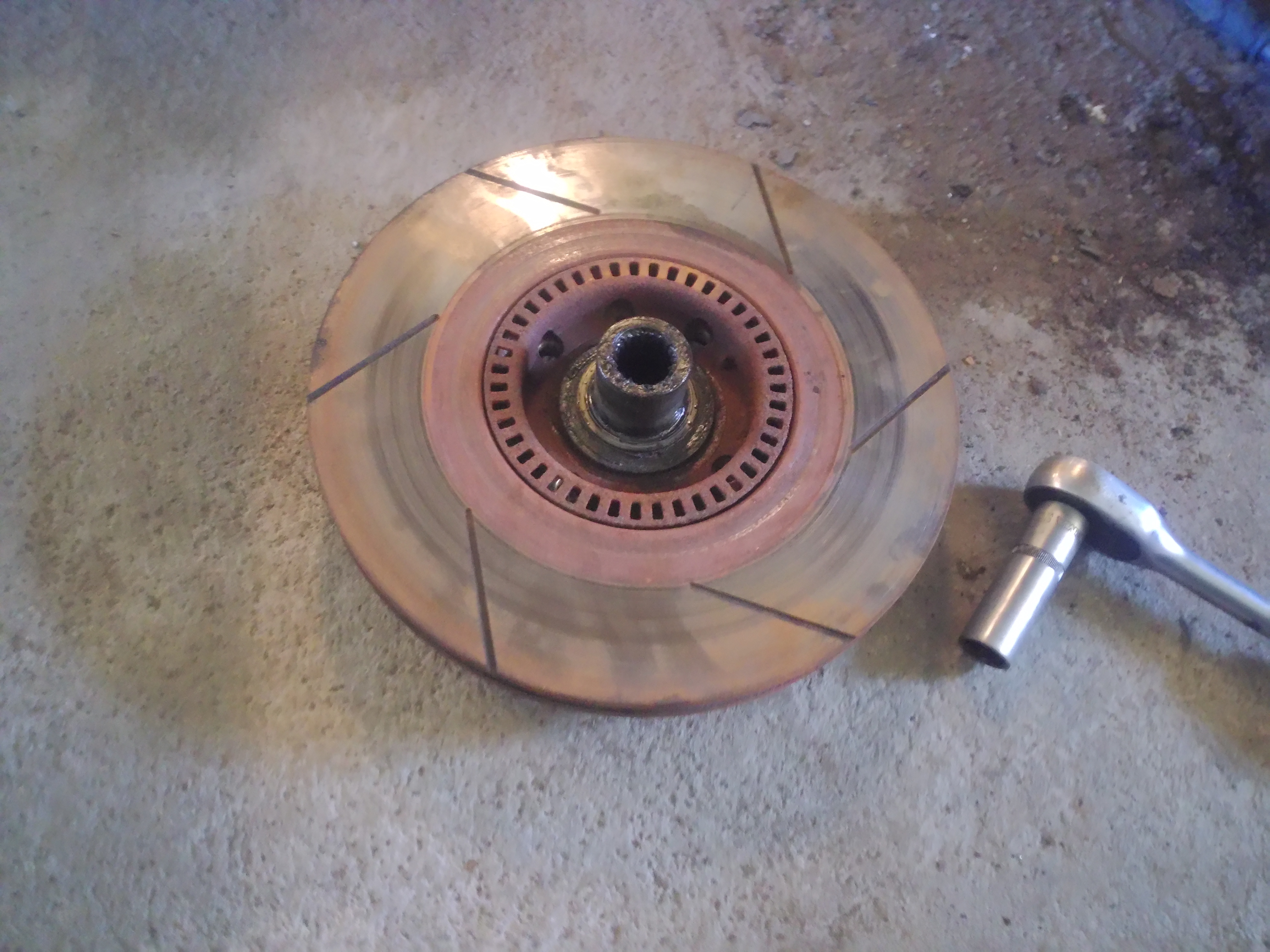

og når jeg skulle ha av bremseskive så skjedde dette.. Og som du ser så tror jeg nok det har vært litt varmegang i hjullager, så da blir det også nye hjullager på begge sider.
Når jeg var kommet så langt så kunne jeg bare innse at det var like greit å bytte alt som kan byttes i forstillingen på begge sider, man finner litt etter at en bil har stått i 6 år også har jeg gått til innkjøp av noe moro-greier til bilen

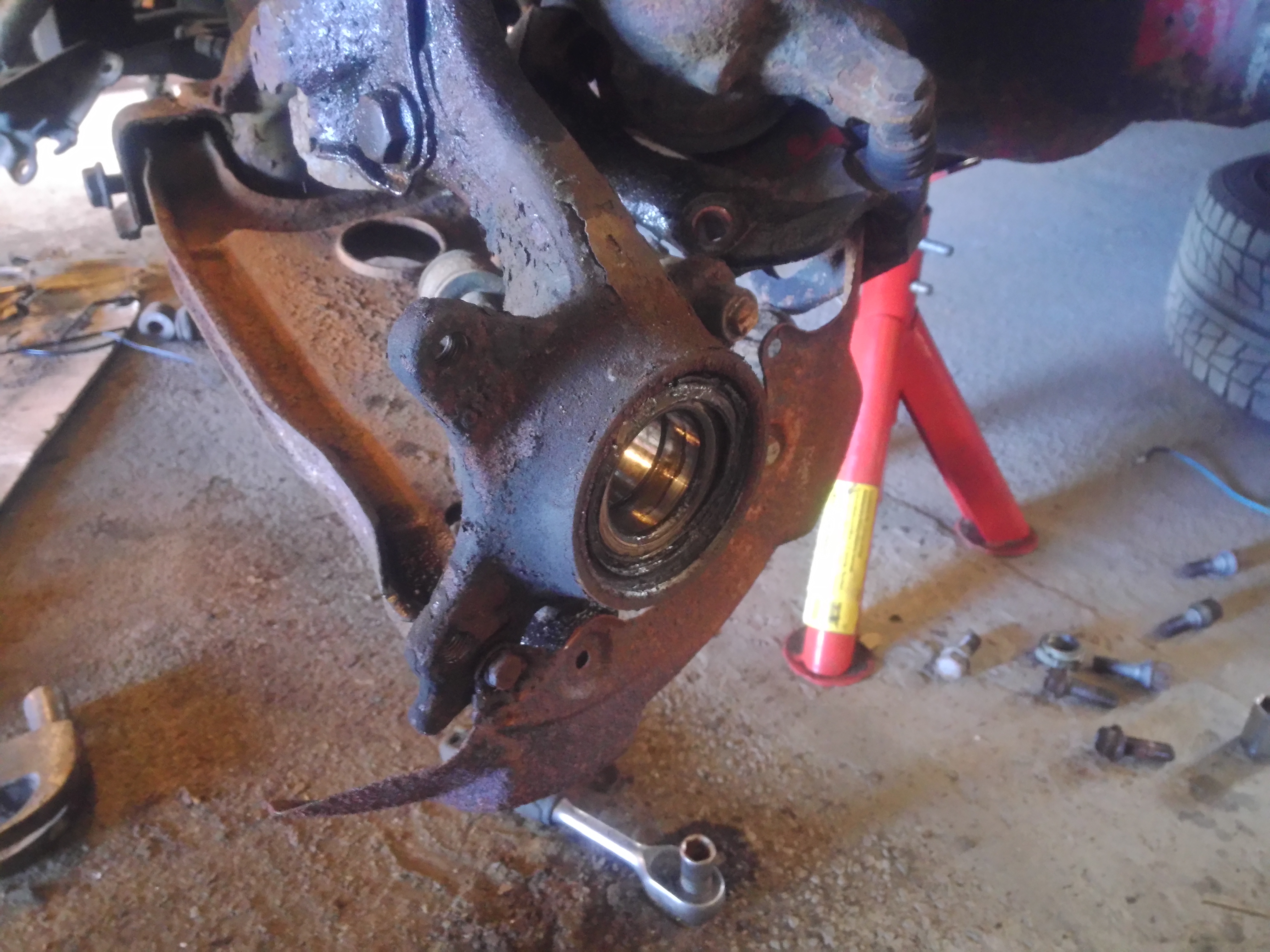

I dag tenkte jeg at jeg skulle presse inn nye hjullager, og bytte foringer samt endeledd.
det endte med at jeg kranglet som fy for å få inn bærearmene med poly-foringer, samt at jeg bare måtte bite i det sure eplet og måtte ta ibruk hjullagerhusene som var tiltenkt "NoName" men nå kan jeg trøste meg med at jeg får en tipp topp forstilling når det er klart...

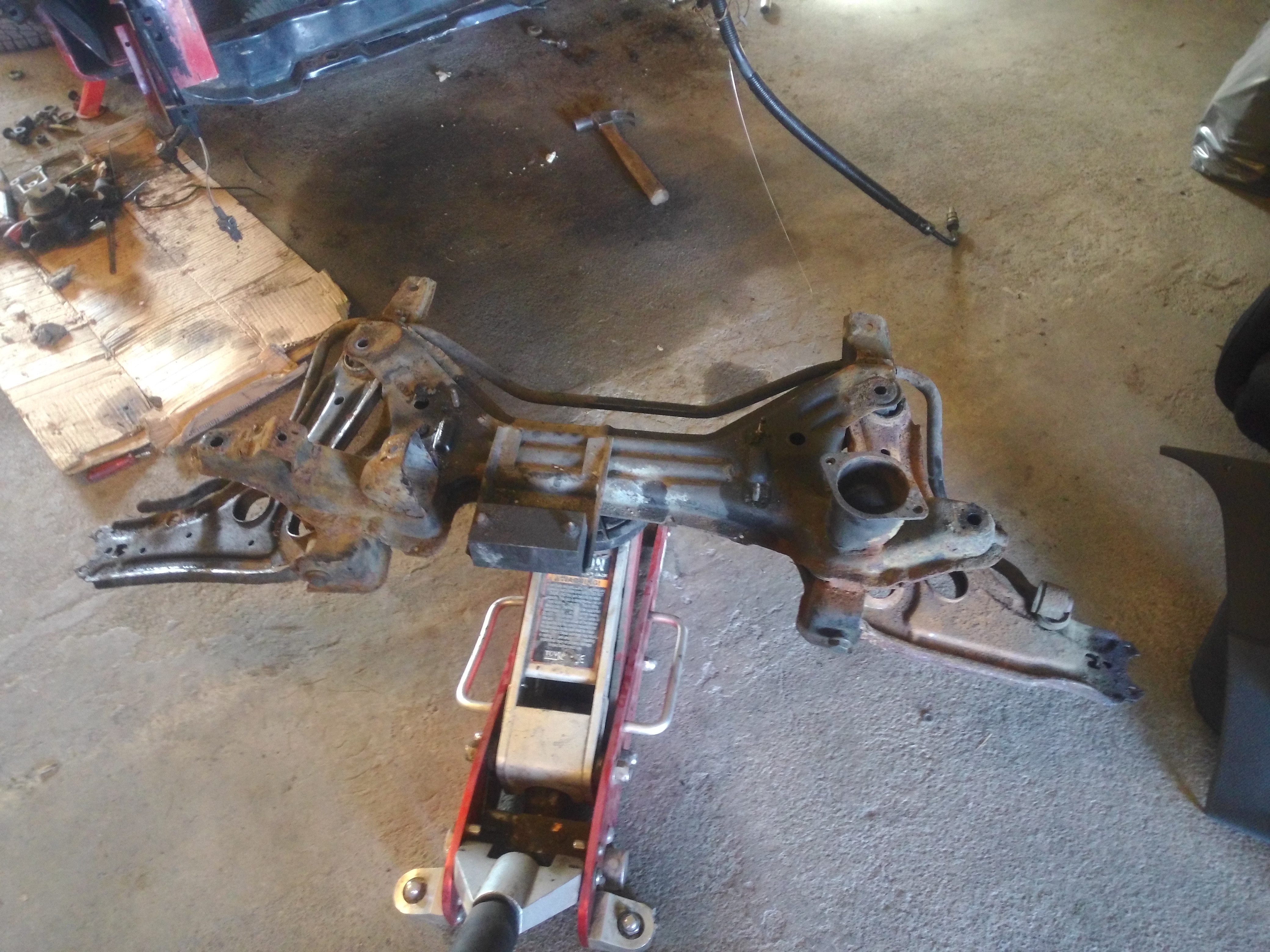

I dag har jeg fått startet på å ta ned bakakslingen, koblet fra det som er av bremserør (heldigvis gikk det smertefritt).
Det eneste som skal til for å senke den ned nå er å løsne en bolt på den ene bremsekaliperen (en som ble rund da jeg prøvde å løsne de),
her må det nok Dremel-power til
når den er løs så står det igjen bolte på dempere og selve bolten som går gjennom foringen.
