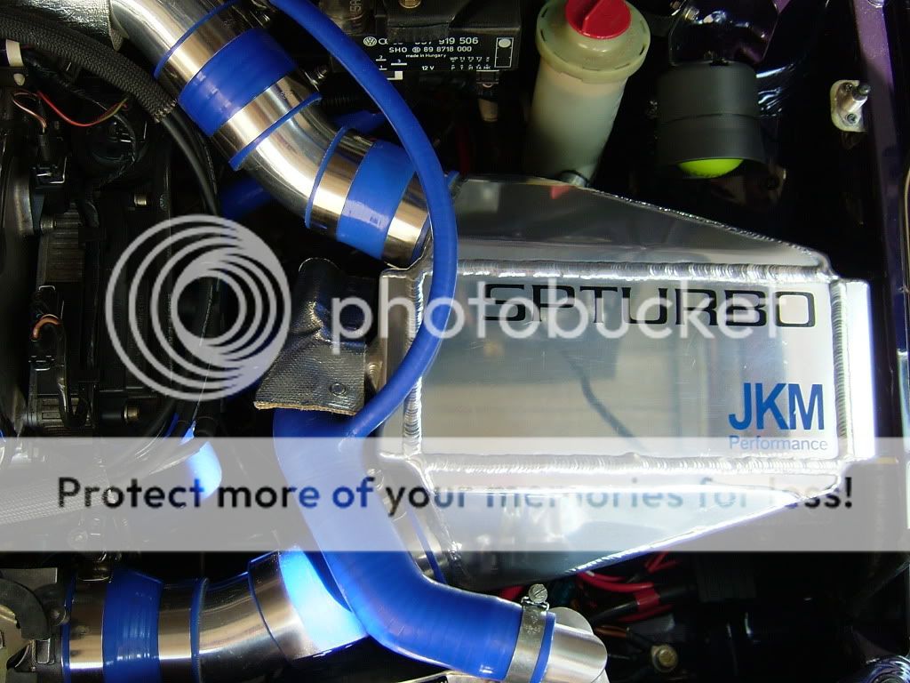

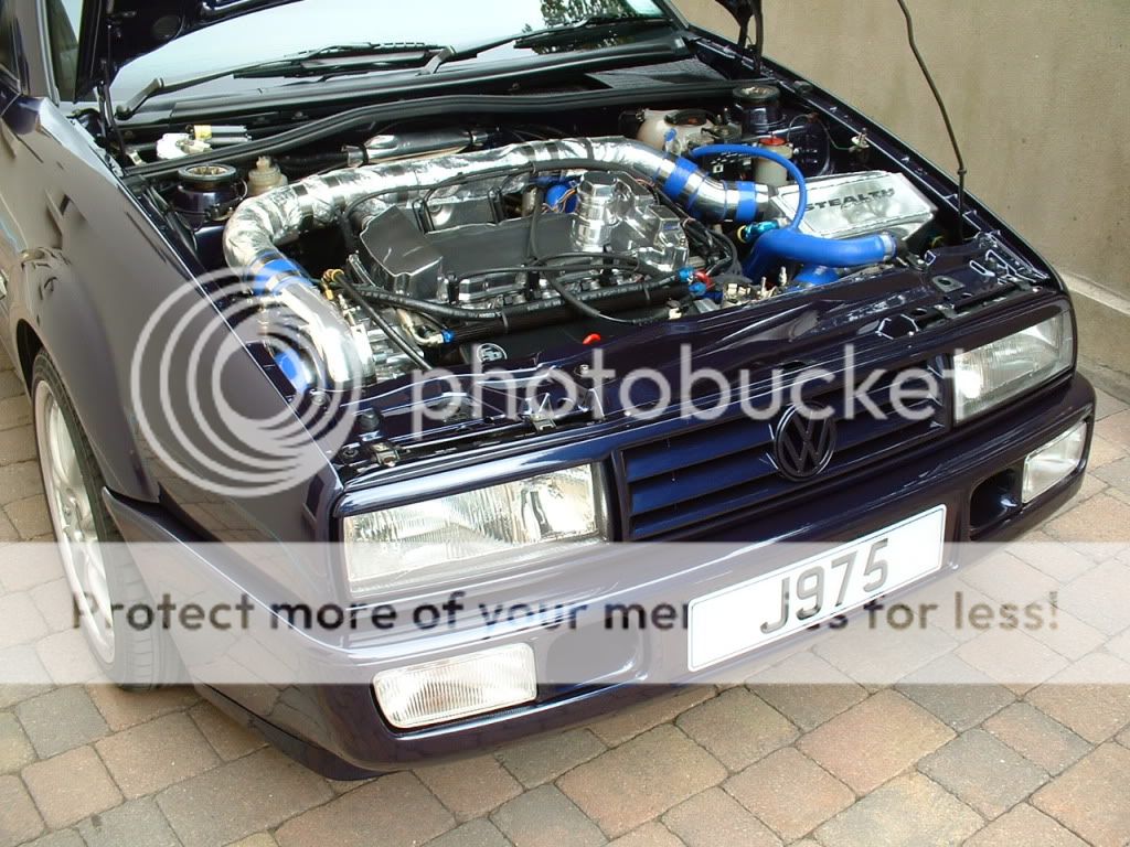

Regner med at intercoolerplasseringa blir noe lignende bildene under.
Vannpumpa blir trolig plassert der den orginale IC'en er.
Radiatoren regner jeg med det ikke blir noe problem å plassere forran den vanlige radiatoren, men det får vi se på.. Må måle litt før jeg bestiller..

Hva tror dere om denne løsningen? Med rør fra G-lader rett til IC, så rett til innsug i stedet for å gå rundt motoren..
Er litt rust under batteriet nå, så regner med at batteriet blir flyttet bak, og det blir sveiset inn ny plate med festebraketter for å få gjort dette ordentlig.
FY FAEN å porno det kan se ut om det blir gjort riktig..

Hvor er ic`n?
Hvor er ic`n?
Re: Prosjekt: 8V G60
Boksen det står SPTURBO og STEALTH på. Er vann til luft intercoolere med egen radiator som plasseres foran den vanlige radiatoren.
Akkurat ja, en fiffig løsning
