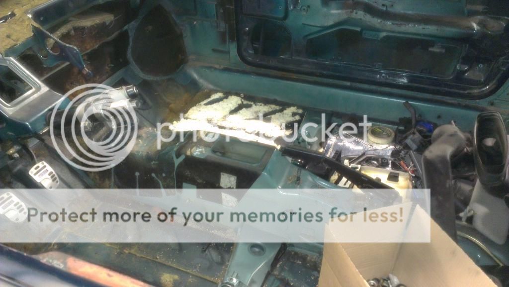

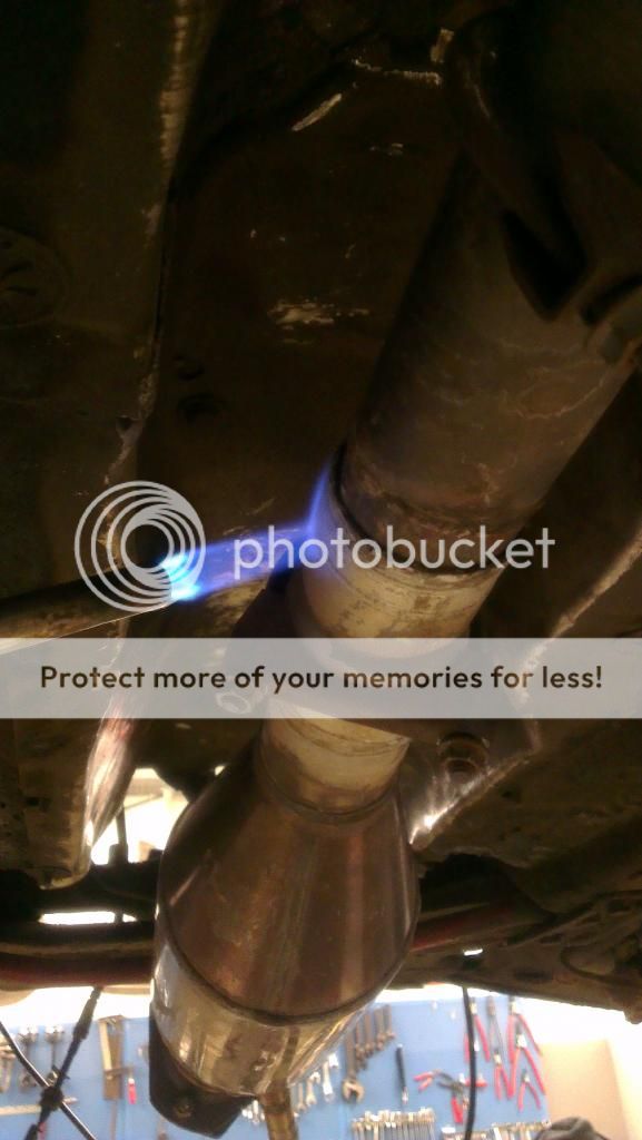

Måtte bruke litt varme for å løsne eksosen.. :)
Bensintank, giroverføring og eksos borte.. Kun forstilling/bakstilling igjen.. Det må bli på litt til, da bilen skal flyttes snart..

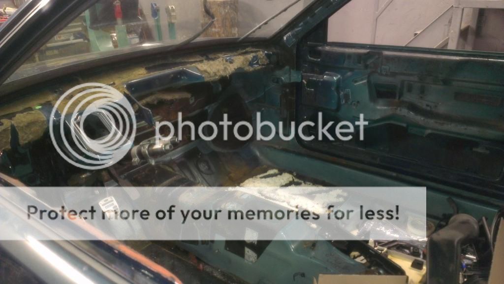

Note to self.. Tøm bensintanken neste gang. Ble et jævla griseri med masse rosa sprit over alt, inkludert inn i sår på hendene/armene, klærne, gulvet osv... :lol:

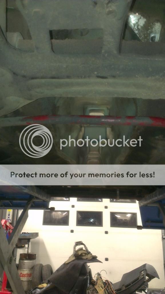

INGEN! skjult rust. Noe sted... Hele bilen har vært mye bedre enn jeg fryktet.. Trenger egentlig ikke bytte kanaler en gang, kun "fikse" de litt.. (Skal gjøres ordentlig!)
Tomt..
...soon(tm)...

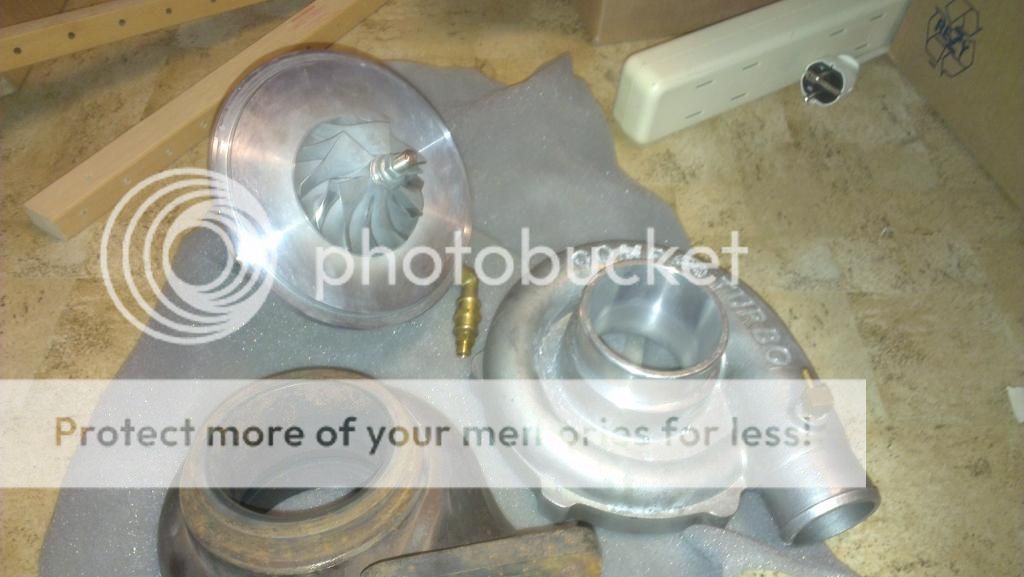

Kjøpt litt mer deler..
Kjekt å "ha det liggende"...

Hvis målet er mye hester ville jeg definitivt gått for turbo :twisted: Er det kulelagerturbo?

Sigurd wrote:Er det kulelagerturbo?
Aner ikke... 1000kr for en "ukjent" Comp Turbo.. Fra hva jeg klarer å måle meg frem til og sammenligne med specs på Comp sine sider, er den nok god for ca 500 hp.. Alt for stort egentlig, men men.. Må jo begynne ett sted.. :mrgreen:
Til den prisen er det uansett verdt det for min del - om den så bare blir brukt for "mal" når jeg lager eksosmanifold, brevvekt, eller brukt på bilen..
3" luftinntak
3" V-bånd eksos
T4 flens :roll:
olje + vannkjølt
A/R .68

Med stor turbo så vil du jo få et stort turbo-lagg (ellerhvordandetskrivesigjen) Se på top gear sin test av evo x f.eks. Du skulle vel borre opp til 2,0l?
Men vurderer du både glader og turbo?
Re: wormy sin g60.. 16VG60..? 4wd..? Får se hva tiden bringe
BlackDragon07 wrote:Med stor turbo så vil du jo få et stort turbo-lagg (ellerhvordandetskrivesigjen) Se på top gear sin test av evo x f.eks. Du skulle vel borre opp til 2,0l?
Ja, uten å "jukse" blir det nok fort mye lag.
Har 2 liter (16v) motor, ja.
Får se hva det blir til, men det er en av mange tanker jeg har, ja - i fremtiden en gang.. :)

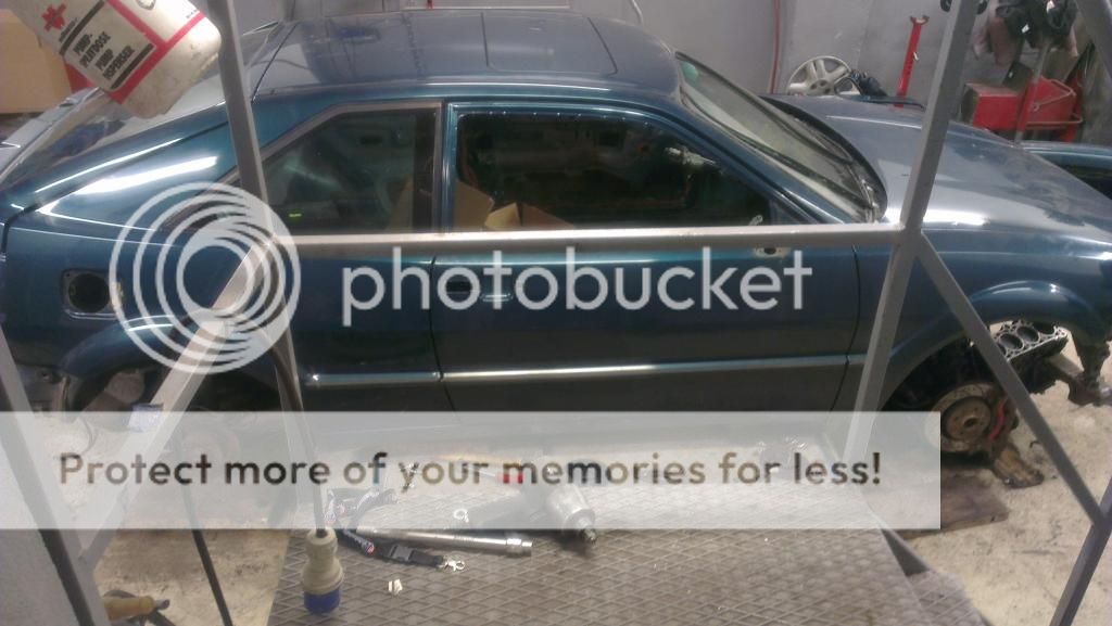

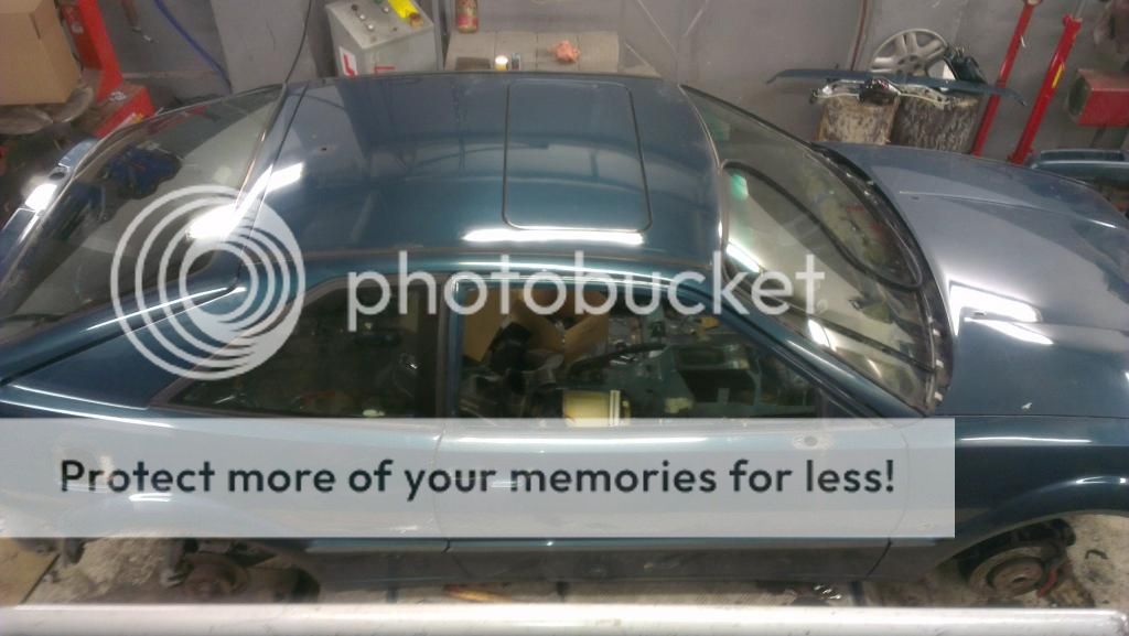

Bilen er trillet inn til lagring inntil videre - venter på ledig plass/tid - slik at vi kan få den i karosserivugge.. :)

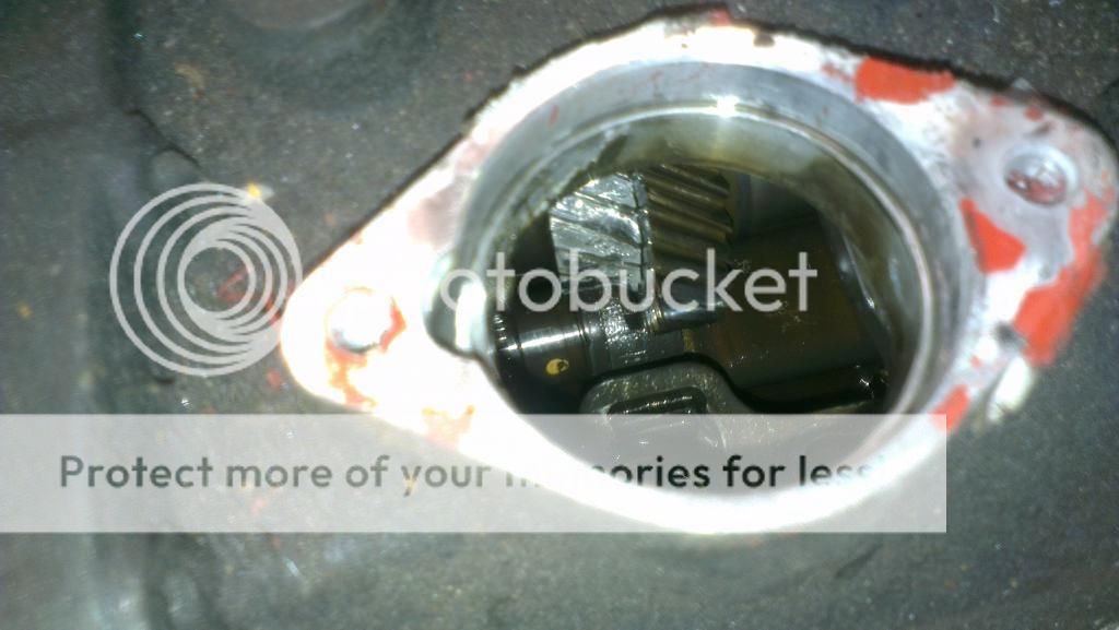

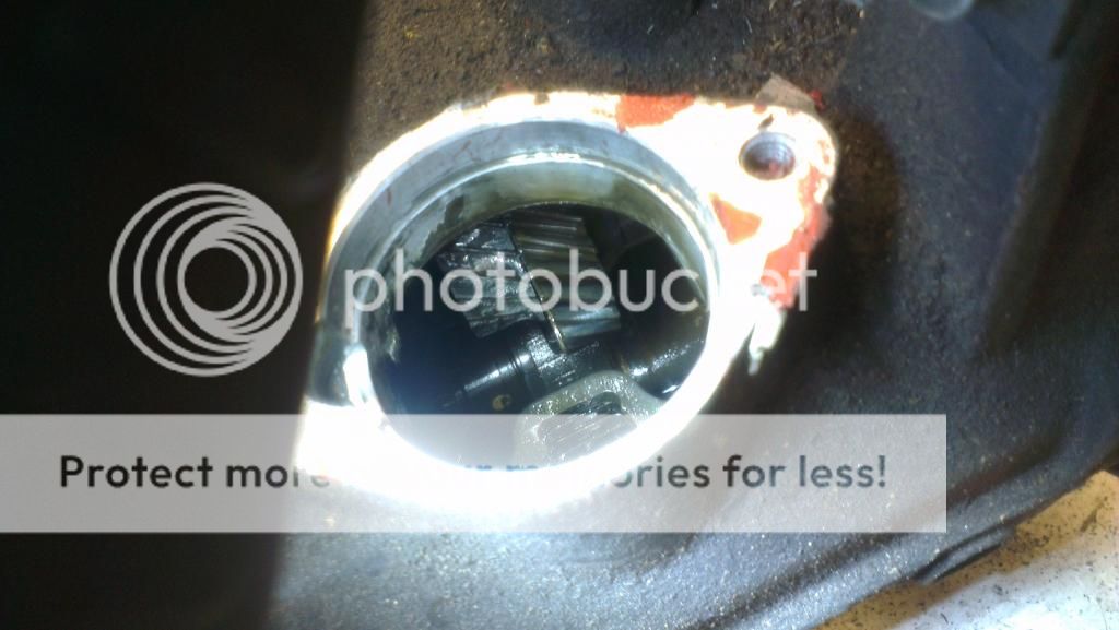

Tok ut skiftetårnet av den gamle girkassa for moroskyld..
Det er nummer 3 dette har skjedd med - på forskjellige gir hver gang.. :(
