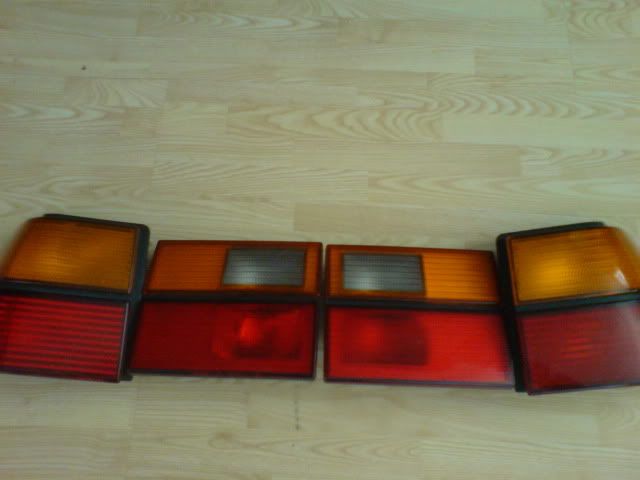

Fikk en pakke i posten idag :)
Venstre baklykt er litt sprekt og mangler den "refleks effekten". Så da blir det ordnet på nå :D
"Nye" blinklys. Ikke helt 100%, men vesentlig bedre enn de som sitter der nå.
