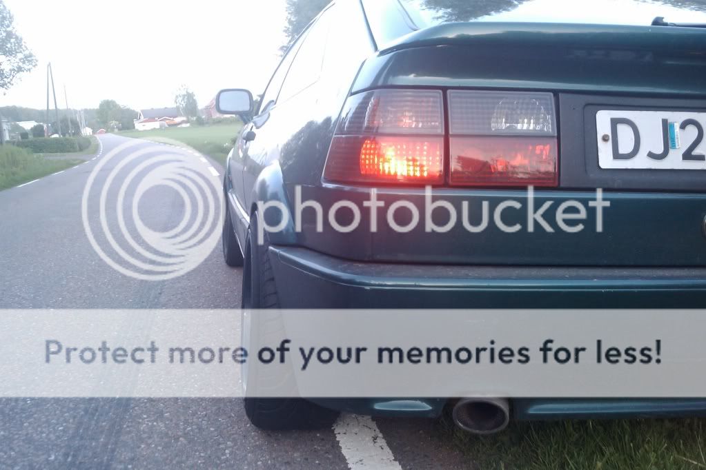

I år som i fjor var det enkelte som stusset på høyden på bilen med "fullt lass"..

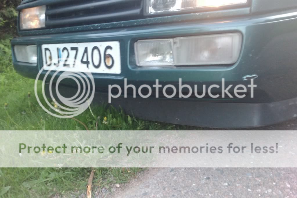

Men tror jeg hadde sliti greit med plassen da, det er 1mm ifra å subbe i innerskjermer, og mindre enn 1cm unna å subbe i hjulbue som det er nå.. :?
Og jeg vil helst beholde innerskjermene på

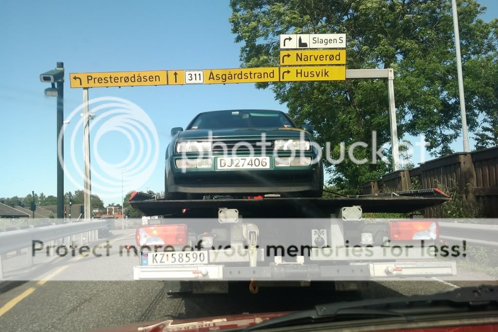

Her er forøvrig status per i dag på Corradoen. Ødela 4. gir for ca 1 mnd siden. Virker som om jeg har strippet 4. gir for tenner...! Men får se når jeg har girkassa ute.. :shock: :(
Nå står den på løftebukken, og skal prøve å få fikset det for Gatebil..

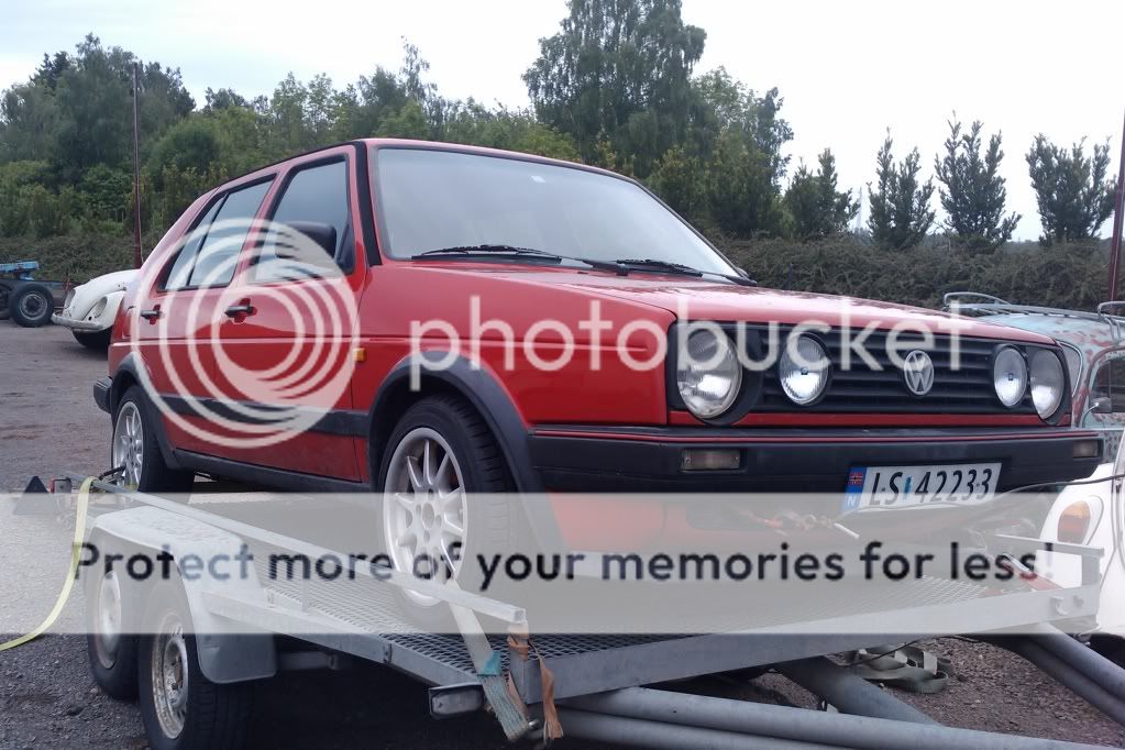

Så da har jeg brukt dette vidunderet den siste tida.. Dere ser bobla mi så vidt til høyre på bildet.. :mrgreen:
