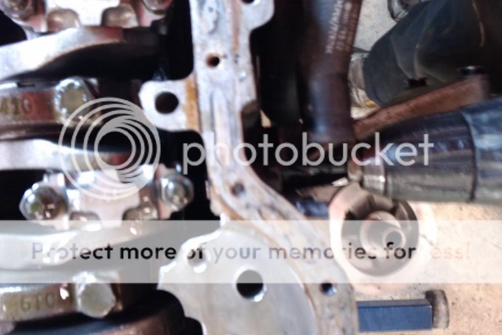

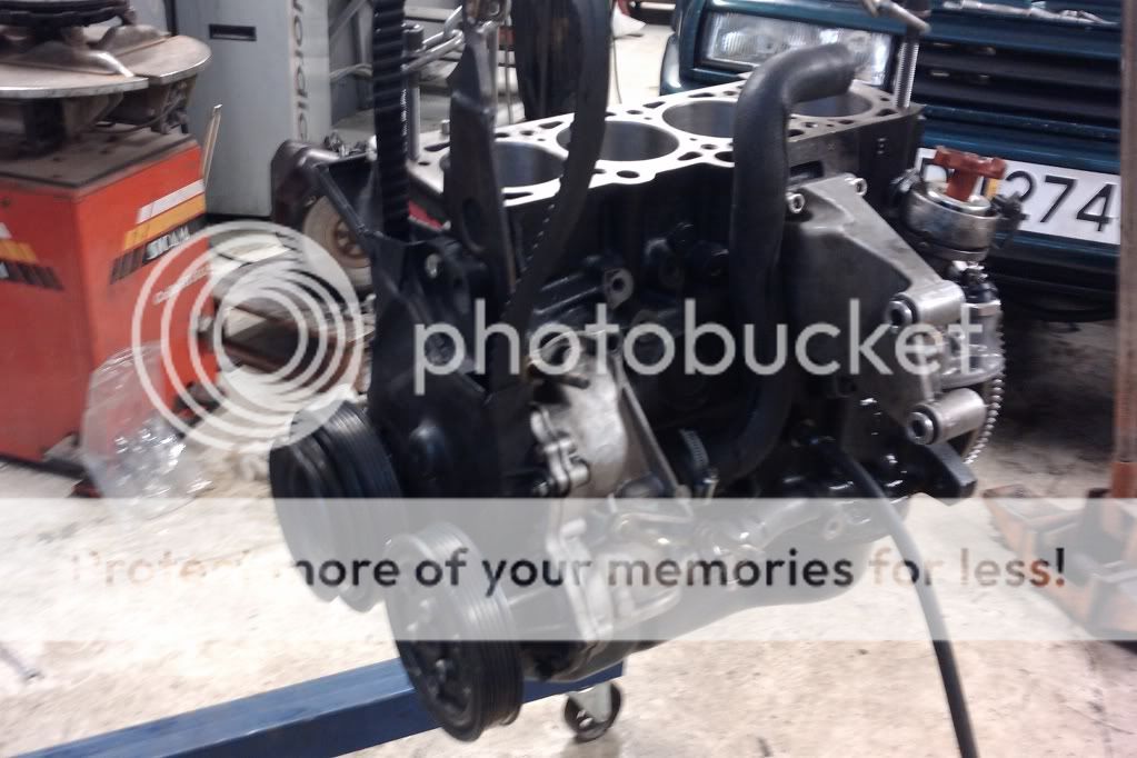

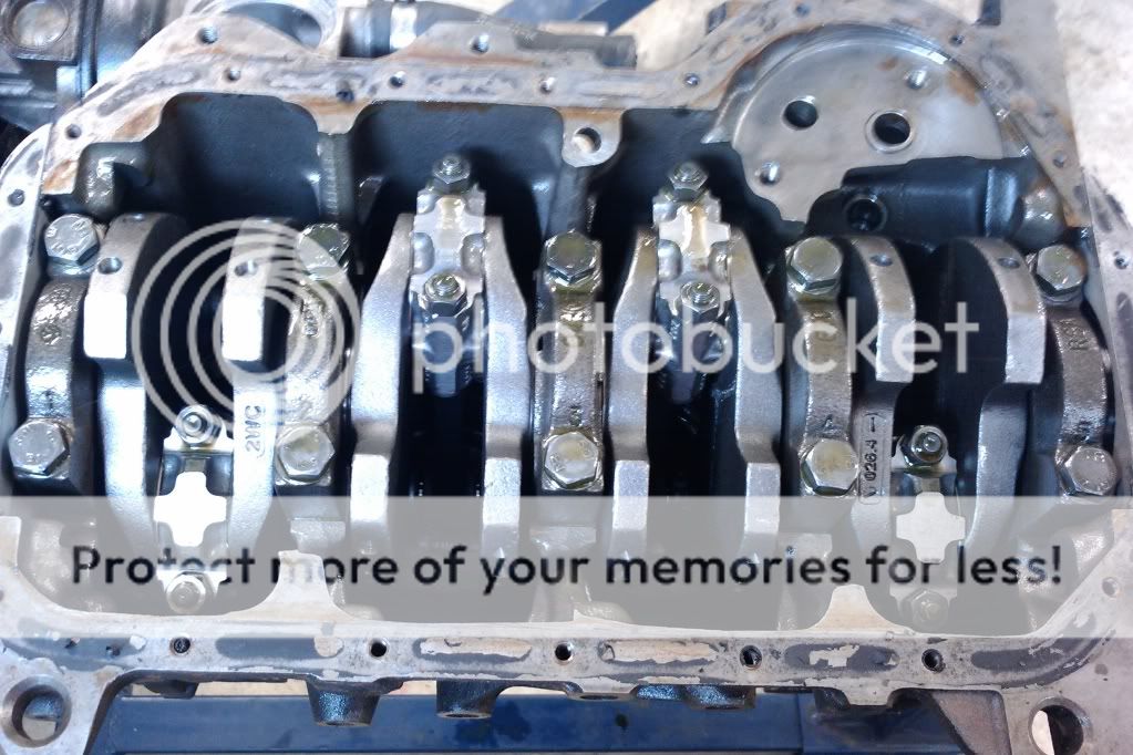

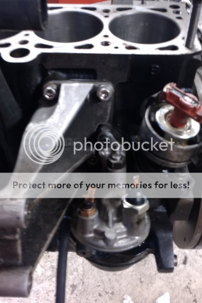

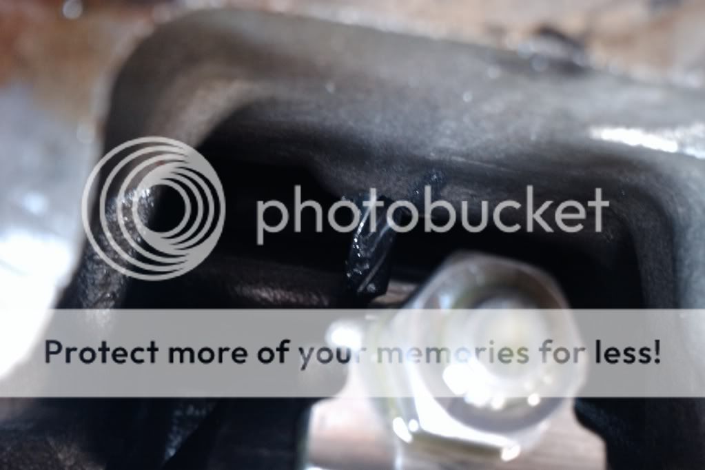

Ble litt mer montering i dag etter jobb. Var litt mer enn g-laderbraketten som måtte fikses litt på, men det meste er ordna nå. Måtte bl.a. også bore i blokka for oljeretur og flytte over dekslet og plata bak registerreima.. Noe jeg selvfølgelig merket etter at "alt" var montert, så måtte demontere igjen. Ett skritt frem, to tilbake.. Men er kos å skru når motoren er ute, da.. 8)
Enda ett bilde av bunndelen. Shiny! :mrgreen:
Så stikker denne fram inne i blokka.. :shock:
Og en batteridrevet dings utenfor.. :shock: :shock:
Nå passer det..
Nærmer seg.. Glemte SELVFØLGELIG plata bak svinghjulet, så det må av igjen i morgen. Heldigvis er det ikke skrudd fast med moment enda, kun prøvemontert.. Lært av tidligere feil.. 8)
