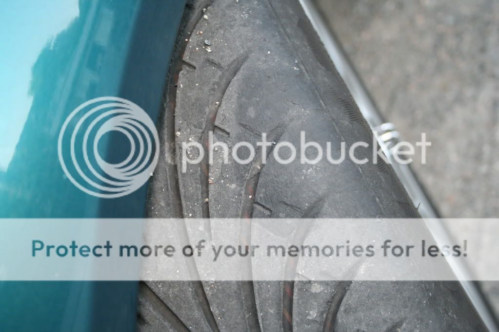

Dekk etter to turer på bane og uvisst antall kilometer/sesonger..
