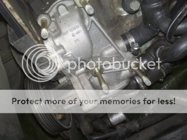

Prøvde igjen med bit "nr 3" på den jævla skruen.. Hørte "knekk", tenkte "FAAAAN". Bit'en datt ut, og jeg gadd ikke prøve igjen. 20min senere prøvde bror. Da var den helt løs, og pumpa ble synlig. :mrgreen: Slapp med andre ord å løsne hele servopumpa.
Nå må jeg ha av to "hjul", så kan jeg ta registerreima. (To hjul på beltet som går til servopumpa). Nummer 9 på bildet nederst til venstre.
ja, det er "bare" fire umbrako-skruer... men de har en tendens til å sitte GANSKE bra...
Joda.. merka det på hjulet til vannpumpa... :\
Kjøpte inn nye skruer til hjulet på vannpumpa og "hjul nummer 9" jeg. De på vannpumpa var litt slitt, og de på det andre hjulet er vel ikke noe bedre...
Endelig! En skrue som var HELT rund innvendig og utvendig har stoppa meg i noen dager. Borra ut hodet på skruen i dag, noe som tok sin tid pga. trang plass. Da kunne jeg ta av hjula, og skru ut "resten" av skruen for hånd! :)
Ny registerreim på, og jeg regner med at bilen putrer og går i morgen. Men må først vite om jeg har forstått registerreim-oppsettet riktig..!
Det øverste tannhjulet krever ingen Sherlock Holmes for å settes riktig, men lurer mer på de to andre. Slik det er satt opp nå går en rett linje fra hakket bak på reim-hjulet som sitter på det nederste tannhjulet, til hullet inn i det andre tannhjulet. Har jeg da forstått det riktig?
Forøvrig, når jeg strammer blir den enten alt for slakk, eller så får jeg kun "vridd" beltet ca 50 grader. (Står det skal være 90 grader). Må jeg da prøve mer, eller er det ingen krise? :)
