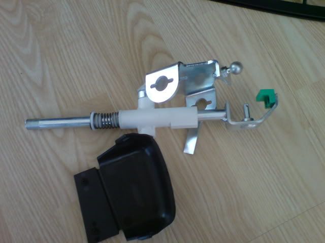

Fikk en pakke på døren igår :D
Short shift :twisted: Deksel til taukroken og nederste grill til frontfangeren

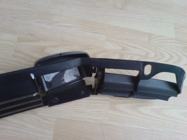

Men den grillen så slik ut :evil: Og var veldig dårlig pakket :evil: Så den må sendes tilbake :evil:

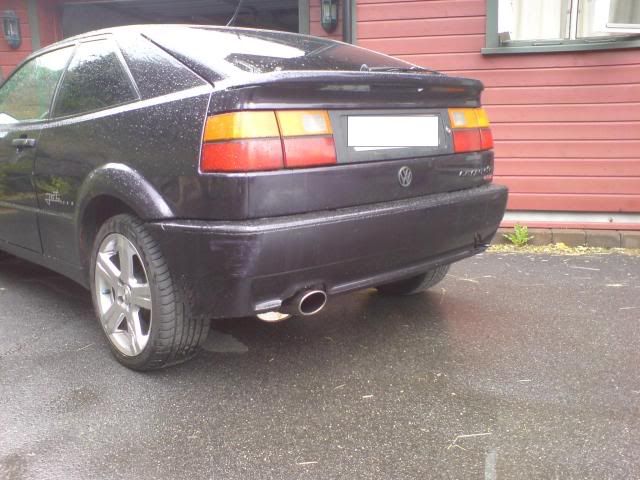

Nå sitter det et costum 2.5" ferrita eksosanlegg med katalysator på bilen :twisted:
Kun fått kjørt litt og det uten kompressoren, men er veldig fornøyd :twisted: :twisted:

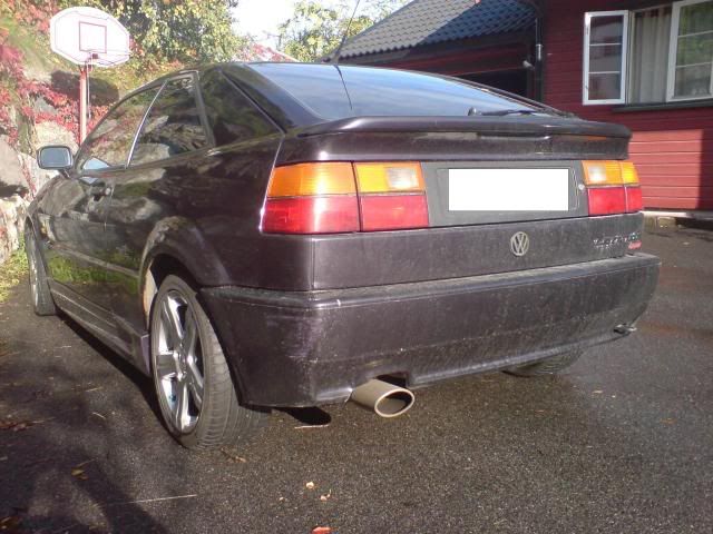

Før :shock: "Biltama eksosanlegg"
8)
Skal få tatt noen bilder av hvordan det er under bilen etterhvert
