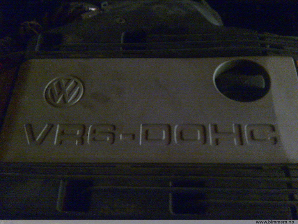

Skal ha i Vr6 med turbo tenkte jeg, ser det er en bra kombinasjon :)
Å lyden er jo bare helt rå :twisted:
Regner med å gå for en turbonetics E50, jeg har tidligere bremset 460 RWHP å 580 NM med en slik
en.

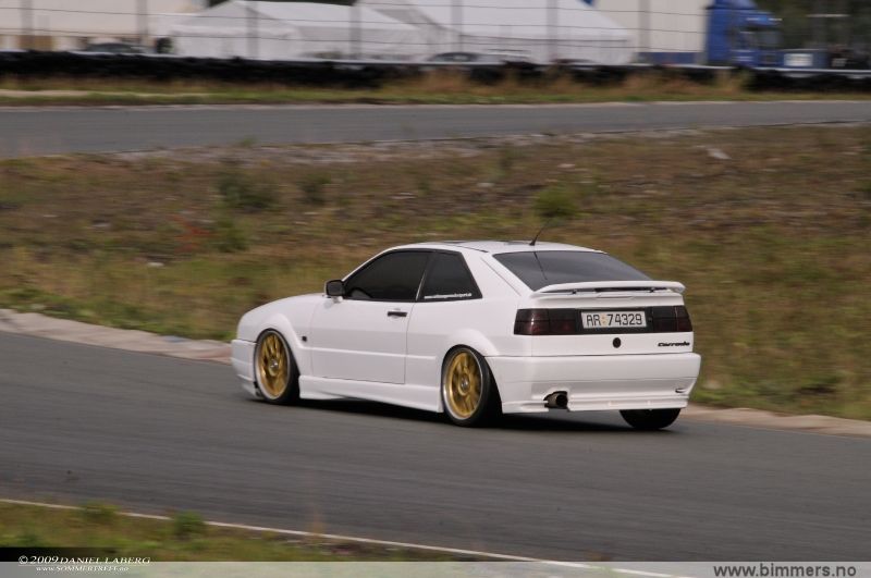

Fant noen bilder fra ACR treff i høst, jeg må si jeg syns 18" ser bra ut på
Corrado når man senker i grusen, men ble dårlig med svingradius da :lol:
Re: Ron sin Corrado (ny medlem)
Vr6 turbo/kompressor ville vært sykt :shock:
Er en i DK som har vr6 turbo. Benka til 520 HK om jeg ikke tar helt feil :roll:
Og så nydelig hvit corrado med svarte baklykter og gull senter ! :shock:

Da har jeg vært å henta meg ny motor osv, den har rusla
96.000KM!! Dette kan dokunteres med Service hefte å km stand skrevet
på kvitteringer osv.
Dette bli bra tror jeg :D
