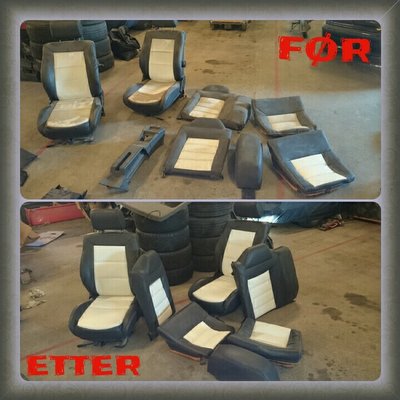

Oki, i dag har jeg fått ryddet ut det som er/var av en Defa-enhet som var vevd inn i mer eller mindre alt det elektriske.
så får vi se hva som fungerer når vi får ting sammen igjen ;)
Dama har vasket og gjort rent setene.
seter
seter
