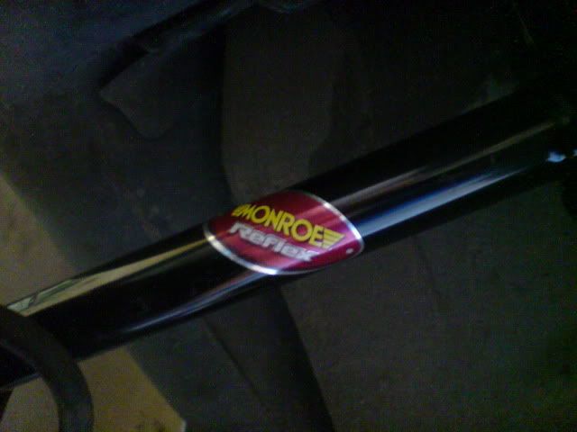

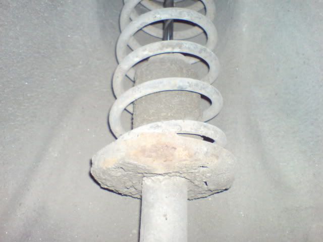

Endelig fått satt på demperene (igjen). Skiftet alt av fjærbenseter og gummiforinger.
Gammel og sliten oljedemper
Nye progresive gas dempere
Kun foran igjen.
