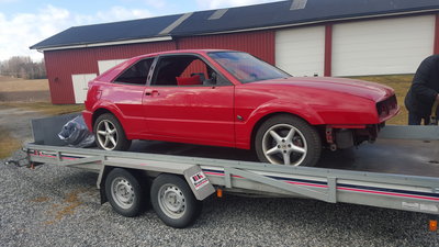

Ja nå har jeg fått byttet navet så nå får jeg på begge hjulene også :-P
Har bestemt meg for å bytte bremseslangene forran også, da de nye kaliperne ikke hadde innfesteingen til den lille stumpen med rør som skal skrus fast..
Har skaffet nye slanger. Bare krysser figrene for at de gamle løsner enkelt og greit.
Da fikk bilen luftet seg rett utenfor garasjen i dag, bare for å bli rygget inn igjen da :P (alt for egen maskin :P )

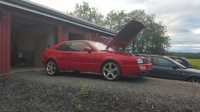

da virker det som om nesten alle ting er på stell, har hentet ut prøveskilt til i morgen (lørdag).
så det som gjenstår er å tette en olje-lekasje (blir tatt ved første oljeskift)
finne ut av AF-blandingen (koblet opp bredbåndslambda i dag)
også tror jeg det er noe med clutchen.. virker som om den ikke er luftet godt nok..
Da har faktisk bilen hatt sin først tur på offentlig vei siden 07..
Fy så godt det er å kjøre Corrado igjen! <3
Det som står igjen nå er å få justert girene, jeg kommer meg ikke skikkelig inn i 1'gir. ikke at den ikke klarer å dra igang på 2 altså.. for det fiksa den GANSKE bra..
men det kunne være greit å få inn alle girene :P
Takk for hjelpen til Sigurd og Økern som kom innom en tur for praktisk og mental støtte ;)
